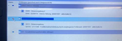

Also ich hab seit ein paar Tagen das Problem wieder mit den acc Sensoren war beim freundlichen die haben es ausgelesen und haben diese Fehler gefunden ich weiß jetzt nicht genau ob die Sensoren kaputt sind oder was anderes dran schuld ist
Dankeschön schon mal im Voraus 🙂
J850 sollte der Slave sein. Der hat ein Problem und dem Master J428 fehlt eine Meldung (auf dem CAN Bus) von ihm. Daher funzt das ACC nicht. Du wirst wohl um den Tausch des J850 mit anschliessender Re-Kalibrierung des ACC nicht herumkommen. Ist daß eine VAG Bude? Die sollten eigentlich mit ODIS arbieten. Dafür gibt es doch extra den Punkt Geführte Fehlersuche.
Beide muss ich also nicht tauschen nur den slaven und dann Kalibrieren lassen wenn ich den slaven ersetzt hab

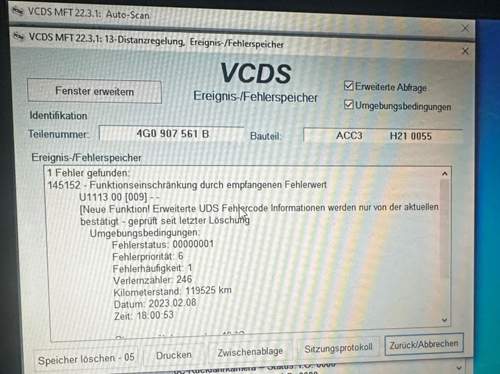

Hallo liebe Leute, bei mir funktioniert das ACC und der Spurwechselassistent nicht. Im Fehlerspeicher sind folgende Fehler hinterlegt. Könnte ein defekter Master das ACC Problem verursachen? Wenn ja muss man den Master kalibrieren oder nicht? Im Falle, dass man ihn Kalibrieren muss, kann man mit einem gebrauchten Master das Kalibrieren umgehen?
Vielen Dank und lg
E7d4397a-a23b-4c9a-9df7-a66406195478
F41d72f2-d94d-46b8-a547-da7bfbbf44e2
ACC meckert über einen empfangenen Fehlerwert. Wenn sonst kein Fehler abgelegt ist, ist es wahrscheinlich, dass das vom Side Assist stammt.
Wenn Du das Steuergerät austauschen willst, ist immer eine Kalibrierung erforderlich. Ich tät kein gebrauchtes nehmen, die haben eine begrenzte Lebensdauer und sind obendrein gebraucht teurer als neu. Von Hella gibt es das Original extrem günstig hier:

In dem dritten Bild von dir steht (zumindest teilweise) [Neue Funktion! Erweiterte UDS Fehlercode Informationen werden nur von der aktuellen Hardware-Generationen unterstützt.]. Ich glaube @Polmaster meint deswegen sicher eine neuere (aktuellere) VCDS-Hardware, damit kann man mehr Informationen auslesen als mit dem alten VCDS. Ich hatte mir letztes Jahr deswegen extra nach 12 Jahren mit dem alten VCDS die aktuelle Version gegönnt.
Mit der neuen Hardware liest man dann Zusatzinformationen aus, die so aussehen:
[Ldm_ApbFailureState]
[SCL_QSP_Ist_Moment_Error]
[SCL_QSP_Verf_Moment_R_Invalid]
Da kann ich leider auch nichts mit anfangen.
Vielen Dank, werde ich morgen mal auch mit überprüfen lassen.
