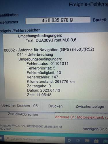

Moin ist ne weile her, dass ich eure Hilfe hier in Anspruch genommen habe. Hab in letzter Zeit sehr viel um die Ohren gehabt und schon fast vergessen mich wie versprochen zu melden nach Problembehandlung.
Also es war die GPS Antenne bei mir die fehler Meldung gesendet hat. Kosten Punkt 890€ über die gesetzliche Gewährleistung ist nun alles wieder schick und funktioniert einwandfrei.

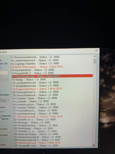

@nunkistar schrieb am 28. Januar 2023 um 14:28:23 Uhr:
Das Feld über dem Spiegel außen, wo die Kamera durchguckt, mal checken auf Eis/Beschlag/ Dreck. Wenn die Kamera nicht gucken kann fällt Lane Assist und möglicherweise in der Folge ACC aus. Der ACC-Fehler kann aber auch von etwas anderem kommen. Hast Du auch andere Fehler im Scan?
Ja, habe ich.

seit einigen Jahren habe ich das Problem auch. Allerdings nur im Winter, wenn es kalt ist (leichte Minusgrade reichen) und ich einige Kilometer gefahren bin.
Nun wollte ich das Problem angehen, denn der Tausch der GPS Antenne gegen eine 10 Euro Antenne ist ja in wenigen Minuten erledigt.
Dabei bin ich auf folgende Problematik gestoßen: Sobald ich eine 10 Euro Antenne anschließe bekomme ich sofort nach dem Start die Meldung und sie verschwindet auch nach Minuten nicht mehr. Schließe ich die Original Atenne an, ist die Meldung sofort weg (ist ja nicht kalt genug und ich war nicht unterwegs).
Ich habe 3 verschiedene Antennen ausprobiert, sogar das Fakra Gehäuse entfernt und den Stecker alleine eingesteckt um sicherzustellen, dass er auch wirklich steckt. Ohne Erfolg.
Was habe ich übersehen? Was ist des Rätsels Lösung? Wer kann mir helfen?

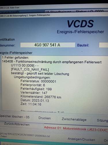

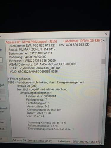

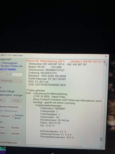

Die Videoleitung (Kamera->Steuergerät für Bildverarbeitung) wird angemeckert. Allerdings hast Du auch ein Batterieproblem (11,4 Volt ist ja nicht so doll). Mach mal den Motor an, lass laufen und lösch dann die Fehler. Dann guckst Du, was wiederkommt. Oder Du denkst mal über einen Batterietausch nach.

ich denke auch das es die Batterie oder auch der Generator oder Regler ist, 11,17 Volt sind deutlich zu wenig für eine intakte Batterie, entweder ist die durch Kurzstrecken leer gesaugt worden oder die ist einfach (z. B. aus Altersgründen) am Ende.
Oder Generator, Regler oder Energiemanagement haben Fehler.
ich würde mal die Bordspannung bei laufendem Motor messen, wenn die min. 13,8 Volt hat, sollten Generator, Regler usw. ordentlich arbeiten und man sollte sich um die Batterie kümmern.
Nachtrag:
In dem dritten Bild von dir steht (zumindest teilweise) [Neue Funktion! Erweiterte UDS Fehlercode Informationen werden nur von der aktuellen Hardware-Generationen unterstützt.]. Ich glaube @Polmaster meint deswegen sicher eine neuere (aktuellere) VCDS-Hardware, damit kann man mehr Informationen auslesen als mit dem alten VCDS. Ich hatte mir letztes Jahr deswegen extra nach 12 Jahren mit dem alten VCDS die aktuelle Version gegönnt.
Mit der neuen Hardware liest man dann Zusatzinformationen aus, die so aussehen:
[Ldm_ApbFailureState]
[SCL_QSP_Ist_Moment_Error]
[SCL_QSP_Verf_Moment_R_Invalid]
Da kann ich leider auch nichts mit anfangen.
