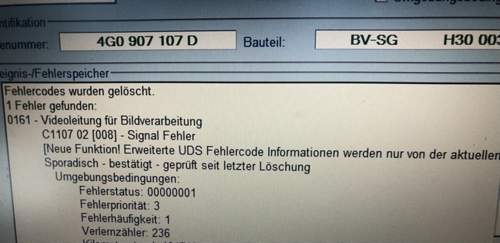

meint ihr bei diesem Fehler ist das Steuergerät kapput?
Könnte deshalb mein ACC und mein Linesystem nicht funktionieren?

@Lightningman schrieb am 25. Oktober 2022 um 08:25:20 Uhr:
Von welchem Fehler sprichst Du?
Ohh haha
Da hat er das Bild nicht reingezogen..
Fehler 1
Hab ja leider auch den Fehler
mit dem fehler läuft acc jedenfalls nicht ^^
Kann ja nur ein Kabel ein Steuergerät oder die Kamera sein.... hab mal gelesen das auch bei defekten pdc acc nicht mehr geht
jegliche fehler die für ACC relevant sind; von airbag bis türkontaktschalter
Im Fehlerspeicher steht Videoleitung, also würde ich davon ausgehen das mit dem Bildsignal was nicht stimmt und mal das Kabel und die Stecker von Kamera und STG überprüfen.

Den gleichen Fehler hab ich auch. Plötzlich aufgetreten.
Ich Versuch es erstmal mit dem Kabel für rund 120 Euro bei Audi.
Kamera kostet 850 ohne Einbau.
prüf mal die stecker an der kamera und bve zu erst
wenn die scheibe mal getauscht wurde hatte ich schon öfters den fall das die stecker nicht richtig gesteckt wurden
