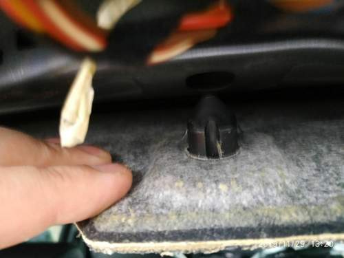

Ich möchte bei mir jetzt auch die Antenne tauschen und wollte nur noch mal fragen ob mir bitte jemand mal für den Avant 2012 schreiben könnte wie man es am besten macht.
So hier mal mit Bilder wie man das beim Avant (2012)wechselt es ist gannnnnz einfach warum man dafür soviel Euros bezahlen soll kein Plan.
1: abdeckung nach hinten ziehen Bild 1
2: Klipp nach unten drücken Bild 2
3: Und schon hat man sicht zur Antenne schraube von der Antenne abschrauben und die Metal klemme nach unten ziehen ist ordentlich fest dann die Grünen oder Blauen Plastik harken an der Antenne reindrücken und Antenne nach oben rausnehmen Bild 3
4: Kappe wechseln Bild 4
3 schon ist die Antenne zusehen die weissen klippse vom Stecker einfach nach unten ziehen und stecke abmachen.jpg

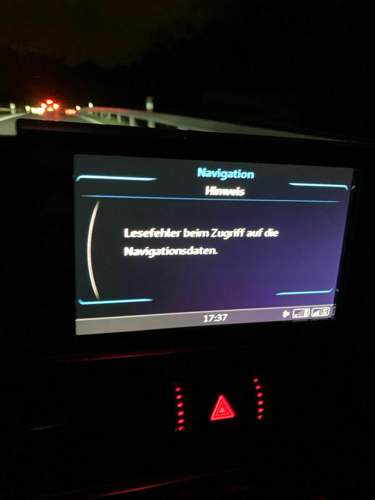

Hat von euch schon mal jemand diese Fehlermeldung gehabt:
Lesefehler beim Zugriff auf Navigationsdaten
Gruß,
Chris

Die Schraube der Antenne wird mit 6nm angezogen. Vielleicht kann das mal noch ein Moderator in der FAQ Anleitung ergänzen.
