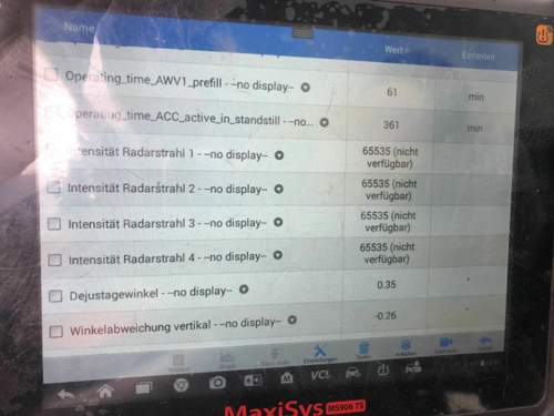

Ich hab ein ähnliches Problem, hab einen Hasen überfahren oder andersrum er hat mich übersehen :P 300km später Acc und braking guard derzeit nicht verfügbar. Bei jedem Kickdown springt die Anzeige auf Acc und Breaking Guard nicht verfügbar.
Keine Sonsorensicht möglich. Bin dann zum :-) gefahren und die meinten der ACC Sensor unten rechts (Beifahrerseite) sei kaputt. Hatte mir einen neuen geholt wieder zum :-) ca 600€ bezahlt fürs Codieren, justieren etc. 6 Stunden später sagten die zu mir die Frontkamera sei kaputt ( die bei dem Rückspiegel in der WSS). Für mich stinkt das alles nach abzocke, da die Kamera auch mit FLA (Fernlichtassistent) arbeitet und die Tadellos arbeitet.. ähnliche probleme?

Hast Du denn keine Teilkasko? Diese übernimmt Wildschäden.
Ohne Fehlerprotokoll ist es schwer hier was dazu zu sagen.
am 9. Dezember 2019 um 12:52
Ja das Ding ist halt, dass es erst 1 1/2 Monate später aufgetaucht ist der Fehler und meine Versicherung gemeint hat ; ne zahlen wir nicht. Aber hab für mich selber Neuigkeiten und zwar, hat Audi die Sensoren niemals kalibriert sondern einfach alles zur Rechnung gestellt aber nie was gemacht. Bin nämlich im meinem Heimatland bei Audi und die meinen da wurde nie was kalibriert lediglich nur die Sensoren codiert das die da sind, aber nicht Kalibriert. Meines Erachtens nach eine Frechheit. Wurde mir sogar gezeigt, die Sensorenwerte dürfen nicht mehr als +- 8 betragen, meine haben +35 & -22 .

also ich habe nach dem auslesen, 10 Satelliten und davon 10 in Verwendung.
jedoch Fehler: Distanz. Funktionseinschränkung durch empfangenen fehlwert.
und: Antenne für Telefon- Unterbrechung
tele und Navi funktioniert einwandfrei
antenne telefon etc ist irrelevant ^
fehlerwert- was genau steht dahinter
müsste ich nochmal auslesen.
unter den werten stand das drin
@Scotty18 schrieb am 10. Dezember 2019 um 09:20:03 Uhr:
Kann man ignorieren wird durch Fehler in anderen Steuergeräten gesetzt.
