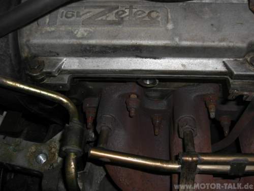

Die größte Undichtigkeit kam vom Übergang Krümmer Hosenrohr. Dieser alte Gleitdichtigring war schon ordentlich abgenutzt und hatte sich bei ersten Zusammenschrauben sicherlich verdreht, mit neuem Ring war das Hosenrohr wieder dicht. Allerdings drückt der Krümmer im kalten Zustand unten links (in Fahrtrichtung) noch etwas raus, warm ist alles Dicht. Mein befreundete Meister meinte, vielleicht gibt es sich in den nächsten Tagen von alleine, sonst müssen ich (wir) da nochmal ran. Die Stoßdämpfer hinten sind sicherlich genauso fertig wie vorne, da werde ich den Dienst der Kostenlosen Bühne nochmal nutzen müssen
Michel da Du ja in der Nähe bist und auch gleich das Problem erkannt hast, wenn ich nicht weiter komme biete ich einen Grillabend und nen Kasten Bier für helfende Hände und Wissen 🙂
Ach, das hatte ich noch vergessen. Mein Mondi besitzt hinten nun auch keinen Abschlepphacken mehr. Nachdem er nur an einem Stück auf einer Seite halt hatte, habe ich ihn lieber abgemacht, bevor er auf der Autobahn jemanden entgegen kommt.
Hier mal die Bilder vom abgenutzten Gleitring und wie es am Krümmer vor Beginn der Arbeiten aussah (so schön ohne die oft genannten Risse).
Die letzten beiden Bilder sind vom nacharbeiten. Offenbar hatte ich am Vortag nach langem Arbeiten eine Schraube übersehen (kein wunder das er oben undicht war 😁) und damit ich an die untere linke Schraube ordentlich ran komme habe ich den Motorhalter weg gebaut. Auf dem letzten Bild habe ich mal die Stelle markiert wo er im kalten noch leicht rausdrückt.
Mit dem Meister zusammen haben wir im warmen die Schrauben nochmal nachgezogen, brachte aber auch nicht soviel. Momentan ist es ja ncoh recht Kühl, mal gucken ob in den nächsten Wochen eine Besserung eintritt, wenns mich nervt muss der Krümmer eben mal komplett raus und geplant und mit neuen Bolzen an seinen Platz.
