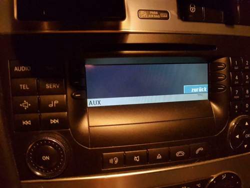

habe das aps 50 und möchte zum Musik hören mein Iphone anschliessen. Meine Theorie ist das ich ein Aux adapter an mein Radio anschliessen will um es dann ins Handschuhfach zu legen um das Iphone dann mit dem Klinkenstecker zu verbinden. Hat jemand Erfahrung damit? BZW. Habe ich das richtige Kabel gekauft? Finde auch nirgends eine Ausbauanleitung oder eine Radioansicht mit den Anschlüssen.. Bin für jede hilfe Dankbar.

Warum steht dann bei mir am Radio AUX ?
Das APS50 wurde ja auch in anderen Modellen verbaut. Das kann halt AUX aber wenn kein Kabel angeschlossen ist dann kommt auch nichts.
Wie gesagt nutze mal die SuFu. Wenn keine Buchse im Fussraum vorhanden ist kannste direkt am Radio anschließen,
dazu muss es natürlich ausgebaut werden.
