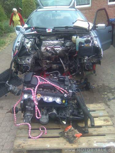

Nun ist es mir doch noch passiert,
mein Passi hat mich nach 12 treuen Jahren und über 400ooo Km verlassen.
Auf der Stadtautobahn im Hängerbetrieb, Leistungsverlust, Motorrasseln,
Kolbenklemmer .... Motor tot.
Habe ich schon kommen sehen, da der Motor leider total stümperhaft
überholt wurde (keine Namen 😠).
Seit meiner großen "Umbauaktion" im Frühjahr 2009, habe ich im Prinzip
keinen Wartungsfreien Monat mehr gehabt.
Jetzt werde ich mich wohl oder übel von ihm trennen müssen.
Ich habe einfach keine lust und Zeit mehr 🙁.

soweit och weiß sind die klimaleitungen bei 4 und 6zylindern gleich bis auf die leitung vom kompressor zum klimakodensator und die is auch nicht starr hab sogar eine rumliegen vom 4zylinder. die leitung vom trockner zum kondensator die bei mir drinne is is ausem 1,8er adz XD
die starren leitungen die am längsträger sitzen können da auch sitzen bleiben die jucken niemanden.
einfach klimakondensator vom wasserkühler abschrauben klimakompressor abschrauben und dann einfach wie ne tür wegklappen hab unten bilder reingemact uind bem vr6 is das noch schwieriger weil du da net an den klimakompressor kanst 😉

Der neue Motor ist auch seit Samstag an (in) seinem neuen
Arbeitsplatz 😁
Nachdem ich am Freitag an den Klimaleitungen rumgeruppt habe,
ist am Expasionsventiel Kontrastmittel ausgetreten. O-Ring futsch
(ich hoffe es ist nur der O-Ring). Habe dann den Klimakühler + Kompressor
komplett rausgenommen, und da hat der Passi den "alten" Motor
ruck zuck hergegeben. Der "neue" Motor war dann auch relativ schnell
wieder eingesetzt .... aber die ganzen Kabel und Schläuche und und und 🙄
Mal sehen wie es auf Arbeit läuft, evtl. rennt der Hobel ab Freitag wieder .... 🙂
