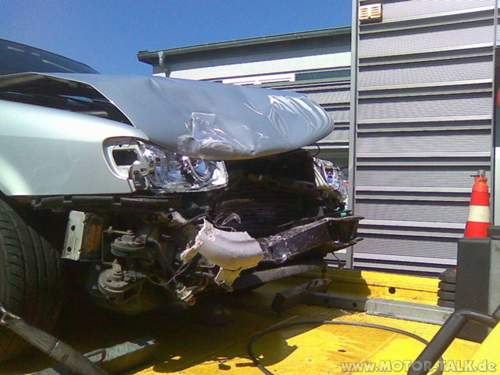

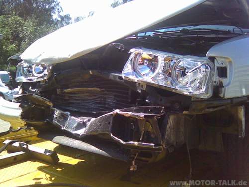

heute ist es passiert ich hatte meinen ersten Unfall. Zu meinem Unwohl war ich der Verursacher.
ich wollte links abbingen und habe den Gegenverkehr übersehn (innerorts) und somit ist mir die entgegen kommende Frau mittig vorne ins Auto rein.
Bei der Frau ist vorne links die Seite kaputt und bei mir alles komplett mittig vorne.
habe zwei bilder von meinem auto gemacht.
nun habe ich zwei fragen
1. sieht das nach einem total schaden aus oder kann ich den nochmal herrichten?
2. Ist bei dem Schaden die Frau wirklich nur 50km/h gefahren oder mehr?
3. Ist es evtl. sinnvoll nene Gutachter zu Rate zu ziehn um evtl. der Frau eine Teilschuld zuzusprechen, wenn der Schaden nicht wie 50km/h aussieht?
Vielen Dank an euch.

Der Wagen sind bös lädiert aus. Ich denke, daß die Frage, ob sich eine Reparatur lohnt, ganz entscheidend von den Arbeitskosten abhängt. Wenn Du die (weg-) drücken kann, gibt es vielleicht noch eine Chance.
Kopf hoch !
Ich würde sagen, es kommt auf deine Beziehungen an! Totalschaden sind ja auch deine finanziellen Mittel. Wenn die Airbags noch drin sind, dann ist fast alles reparabel.
airbags sind komischer weiße noch drin.
machen würde ich wen eh alles alleine würde eben nur material kosten enttehen ich habe halt immonur angs das die karrosse so verzogen sich das net mehr lohnt den aufzubauen.

neue  stange  träger rechts links  schloßblech  haube kühler  klimakondensor  und bissel  spucke   dann geht der wieder . wenn der rahmen nix abbekommen hat und der agregate träger nicht den motor  verschoben hatt und die beiden längsträger geschrottet hat dürfte das  machbar sein
wenn du alle  teile gebraucht bekommst 500 euro teile  +  neu guckis
machbar
aber das die airbag  nicht ausgelößt haben dürfte daher rühren das der aufprall unter 30 km/h stattgefunden hat
so  stark  war der impact  scheinbar ja nicht   das die nötig wären

andere frage wenn das chassis verzogen ist könnte man das wieder gerade ziehn und welche kosten würen auf mich kommen.?
also  heutzutage  gibt es lasergetütze  dozer  die  ziehen  dir  den rahmen  auf den millimeter  genau
aber  das  kommt  bei dir  wegen zuhoher  kosten  nicht in Frage
aber  mit einem normalen dozer  geht  das auch recht gut wenn das chasis  nicht zusehr  deformiert ist
bei  dir dürften    bei den Bildern   nicht alzuviel in den rahmen gegangen sein
aber  dazu müsstest  du mal das geraffel an der front  wegmachen   das mann das besser sehen kann
dann mach mal bilder  wo  man die langsträger  besser sieht
bei den bildern die du eingestellt hast kann mann das nicht sagen
kannst  du aber selber sehen  wenn der vordere  agregate träger  verschoben ist   siehst  du  das  da dann meißt das vordere  Motorlager  abreißt dann   musst  du schon mal einbissel ziehen
aber  so teuer ist es nun auch nicht
ich  würde  mal  so frei schnauze  sagen  links kannst du glück gebabt  haben
rechts  sieht es so aus  als ob der  längsträger  nach unten gedrückt worden ist  durch  den stoßstangen träger   längs .   schau mal  auf den agregate träger  und messe  die höhe  links und rechts  dann weißt du schon mal mehr  .  wenn er nach unten weg ist  wirds  etwas  schwerer  zu richten

Ich wuerde erstmal alles Ueberfluessige abbauen und dann zum Vermessen. Wenns dann noch hapert - kann man Laengstraeger nicht auch abtrennen und ersetzen? Nur muesstest du dann im Schweissen recht fit sein.
Ich hoffe echt fuer dich, dass das noch was wird. Und die Angel Eyes; ist schade drum, deine Front war immer ein wenig Vorbild fuer mich🙂
Gruss Hans
Mauzz, mein Unfall war aber wo ich einen nur angeschoben habe. Ich habe meine Energie ihm aufgedrückt, du hattest nen Frontalzusammenstoß.
Aber, das wird schon. 🙂 Bevor du zum Vermessen eierst. Versuch erstmal ne heile Stoßstange anzubauen. Wenn die drauf geht, is alles fit. Wenn nicht, musste gucken ab wo er krumm ist. der vordere Teil wird fast normal sein, war bei unserem auch. Aber das Teil kriegste locker selber hin. Steht/stand denn das Lenkrad schief beim aufm Laster fahren?!
