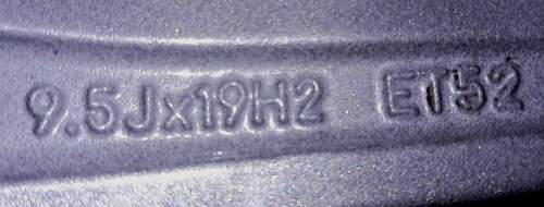

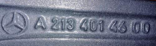

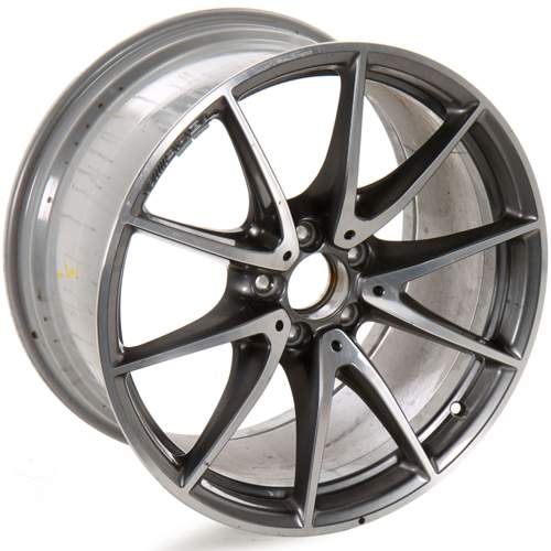

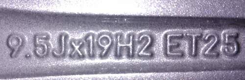

Moin zusammen ,
wir haben bei Aufräumarbeiten einen Satz AMG Felgen entdeckt. Bisherige Recherchen haben folgendes ergeben :
- gehören zu E-KLASSE E63 E-KLASSE W213 A213
- 2 x 9,5X19 ET25 NR A2134012600
- 2 x 9,5X19 ET52 NR A2134014600
Befinden sich im Neuzustand, obwohl offensichtlich eine Produktion ( gemäß Stempel ) in 2017 erfolgt ist.
Jetzt zur Frage : Können diese Felgen nur! auf einen AMG E63 montiert werden ? Wir haben ein E300 der Baureihe 213 - ohne AMG-Ausstattung - wäre da gleichwohl ein Einsatz möglich ? Solche Schmuckstücke müssen einfach auf die Strasse - auch wenn hinsichtlich der Legalität eine überschaubare Toleranz erforderlich ist.
Verbindlichen Dank für hilfreiche Tips !

Die vorgesehende Bereifung für diese Felge ist offensichtlich 265/40 R19 . Ist diese Rad/Reifen-Kombination bei
einer normalen E-Klasse - ohne AMG Ausstattung - einsetzbar ?
Nein ist nicht zugelassen
Vorne 245/40/19
Hinten 275/35/19
Oder vorne und hinten 245/40/19

so wie ich das sehe sind die Nummern zu kurz, da fehlt noch was dran. Man findet beide Felgen hier:
https://www.originalteile.mercedes-benz.de/felge/a21340126007x21
und
https://www.originalteile.mercedes-benz.de/felge/a21340146007x21
Schau halt nochmal ob das genau die sind. Da steht auch dass sie passend sind für E-Klasse S213 ab 10/16 und W213 ab 04/16, sollte also kein Problem sein.
Viel Erfolg bei der Recherche,
Stefan

Gemäß der beigefügten Kunzmann-Aufstellung ist dieses Kombination für kein Modell zulässig :
VA
265/40 R19 102V XL
M+S
9.5Jx19 ET: 25
HA
265/40 R19 102V XL
M+S
9.5Jx19 ET: 52
ist keinem Fzg-Modell zugeordnet. Oder habe ich was übersehen bzw. nicht verstanden .
Der Anlage sind Angaben der Felgeninnenseite beigefügt.

ET25 passt nur auf AMGs (43/53/63) wegen der breiteren Spur und Kotflügeln. Die Felgen stehen sonst zu weit aus dem kleinen Nicht-AMG-Radhaus.
Und eine Freigabe für Nicht-AMGs gibt es außerdem auch nicht.

43er und 53er haben eine andere Spurweite, so dass ET25 ins Radhaus passt.
Hallo ins Forum,
@Martin E240T schrieb am 4. November 2024 um 10:18:05 Uhr:
nicht nur dies, sie haben eine ganz andere Hinterachsauslegung. Die andere Spurweite ist dann nur Folge davon. Damit passen für die AMG-Fahrzeuge (43, 53, 63) freigegebene Felgen nicht auf Non-AMG-Fahrtzeuge.
