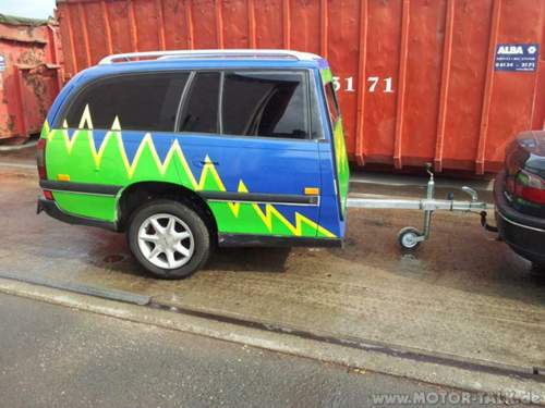

da ich Euch ja an meinen Erfahrungen mit dem Umbau meines Omi-Caravan Bj.99 zum Anhänger teilhaben lassen möchte, werde ich hier nun regelmässig Fotos und meine Erfahrungen posten.
Ich hab mir dazu einen ersten Anreiz bei jemandem geholt, der das schon einmal gemacht hat (danke Thomas an dieser Stelle) und werde nun versuchen das beste aus diesen Eindrücken daraus zu machen.
Die Ersten Arbeiten wären bereits getan und der Omega zerlegt. War eine sau Arbeit, hat aber jede Menge Spaß gemacht und das Omega Ersatzteillager um einges erweitert. Der Vorderbau wurde lieblos in Mundgerechte Teile gesägt und landet auf dem Schrott.
Freitag habe ich einen Info-Termin beim Tüv, auf was ich alles achten muss....Schutzgas ist auch bestellt....😁😁😁
Da ich ja eh für jeden Mist zu haben bin, ist diese neue Herausforderung genau das richtige für mich😛😉
Also schonmal viel Spaß mit den ersten Bildern....
LG Markus

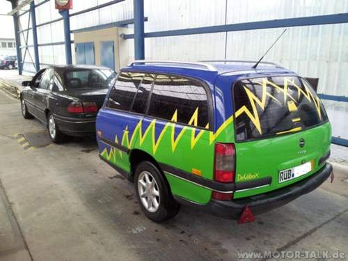

ich war ja heut beim TüV......
.und ich hab das auch eben schon mal geschrieben...verdammt, wo ist mein Text?
Also.....es hat alles geklappt😁😁😁
Ohne Mängel wurde er vom heiligen Onkel zum Verkehr zugelassen...brauch jetzt nur noch eine Betriebserlaubnis aus Marburg...aber das wäre nur noch bürokratisches pille palle. Dauert etwa eine Woche.
Der Prüfer war sehr genau, aber auch absolut Mensch wie wir auch, null arroganz, fand ich prima. 1,5 Stunden dauerte die Prozedur und zum Schluss hab ich noch mein Typenschild fertig geklopft und angenietet...ach ja, die neue Fahrgestellnummer musst ich auch noch ins Blech einschlagen. Wie erwartet haben sich noch Kollegen hinzu unters halbe Auto begeben....und alle haben die stabile Bauweise gelobt😮😁
Und meinen Schliessmechanismuss der Klappe fand er auch gut😁 hat aber schwer dran rumgerüttelt und versucht zu überlisten...
Vorab die Kiste beim Schrotti auf die Waage gestellt. Stolze 500kilo wiegt die Kiste....ohne Reserverad dann 480kilo....klingt besser😉
Mensch bin ich happy....
Achso, er fährt einfach prima hinterher, da zuckelt und ruckelt nix....
Jetzt aber ne Welle.....😁😁😁
2012-09-11-10-38-17
2012-09-11-12-04-54
2012-09-11-15-40-27
+2
