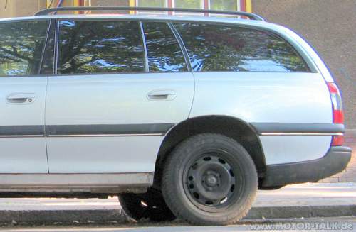

Nabend,
da ich Euch ja an meinen Erfahrungen mit dem Umbau meines Omi-Caravan Bj.99 zum Anhänger teilhaben lassen möchte, werde ich hier nun regelmässig Fotos und meine Erfahrungen posten.
Ich hab mir dazu einen ersten Anreiz bei jemandem geholt, der das schon einmal gemacht hat (danke Thomas an dieser Stelle) und werde nun versuchen das beste aus diesen Eindrücken daraus zu machen.
Die Ersten Arbeiten wären bereits getan und der Omega zerlegt. War eine sau Arbeit, hat aber jede Menge Spaß gemacht und das Omega Ersatzteillager um einges erweitert. Der Vorderbau wurde lieblos in Mundgerechte Teile gesägt und landet auf dem Schrott.
Freitag habe ich einen Info-Termin beim Tüv, auf was ich alles achten muss....Schutzgas ist auch bestellt....:D:D:D
Da ich ja eh für jeden Mist zu haben bin, ist diese neue Herausforderung genau das richtige für mich:p;)
Also schonmal viel Spaß mit den ersten Bildern....
LG Markus

Freut mich auch daß alles geklappt hat.
Hast dir wirklich Mühe gegeben, und der TüV-Termin und die Zulassung sind deine Belohnung.
Aber das der Omega-Stummel noch so schwer ist, hätte ich wirklich nicht gedacht.
Und wie schon bemerkt, nimm ruhig noch mal eine Windung der hinteren Federn weg, der sieht so wirklich ein wenig hochbeinig aus.:rolleyes: (Kenne das von den geschlachteten, die stehen hinten immer bis zum Dämpferanschlag hoch)
Dann bin ich mal gespannt wie du ihn innen ausbaust und in Zukunft nutzt.
Viel Freude mit dem Teil.:)
