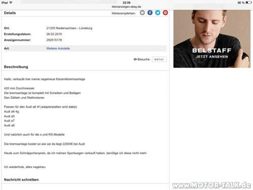

Würde sich eine ceramice bremseanlage beim competition lohnen und wäre etwas das passen würde? Auf was muss ich da genau achten?
Würde diese passen?
müsste man die TN checken, der Bremssattel hinten sieht etwas anders aus auf den 1. Blick..
7990€ ist ein Schnapper - aber gibt genug Umrüstsätze von Brembo für um die Hälfte...auch wenn Keramik sicherlich spannend ist.
