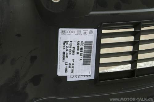

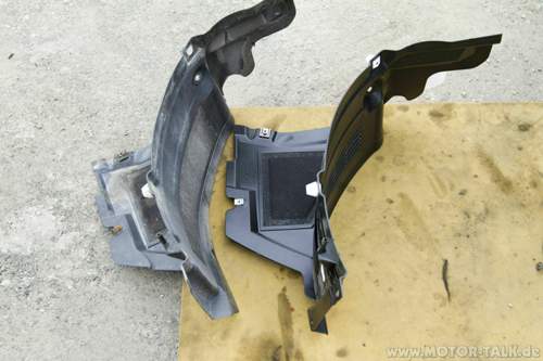

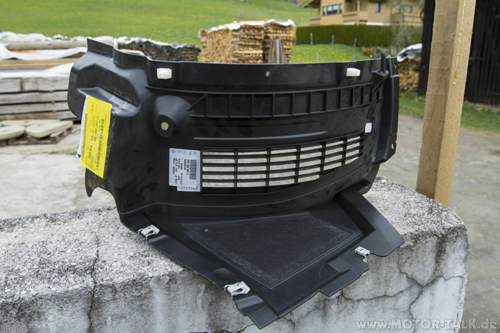

Um die Bremse (egal welche Größe) auch thermisch zu entlasten, gibt es die Radhausschalen vom V8 in Ausführung "Superheißland". Die passen ohne Gefrickel rein. Bei S-Line EXT wird sehr gut durchlüftet, ich lass mir für meine Front noch ne Luftführung einfallen die das noch mehr belüftet...
Audi-combatmiles411
Audi-combatmiles412
Audi-combatmiles413
