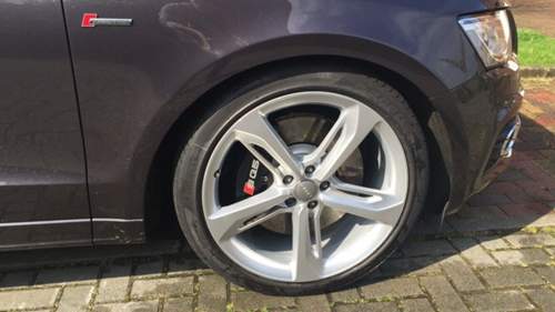

Ich fahr damit schon 25tkm mit rum alles noch gut. Aber 2700 ist ne Hausnummer. Ich habe 350 Euro bezahlt. 😉

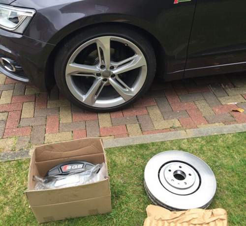

Ich habe die kpl. Anlage vom SQ5 zu Hause liegen und wollte mich vorab beim TÜV abstimmen, ohne Gutachten no way. Der Mindener TÜV und speziell der Prüfer haben einen ausgezeichneten Ruf was Einzelabnahmen betrifft. Es spielen ja nicht nur der HBZ, BKV, ABS Steuergerät eine Rolle. Die Codierungen sind für Ihn auch maßgeblich. Letztendlich war ich wohl mehr als blauäugig mit der Nummer. Ein Bremsgutachten kostet bei einen hiesigen Tuner 500 Flocken + anschließender Einzelabnahme...
Ich war schon echt beruhigt als ich festgestellt hatte das der Competition und der SQ5 die gleichen PR Codecs haben.
Es weiss nur keiner was von einer Codierung. Die Prüfer verstecken sich gerne hinter Dingen, die man ohne die Hilfe vom Hersteller nicht nachweisen kann.
HBZ, BKV, ABS SG und noch Codierungen? 🙄
Ich glaub eher der hat keinen Bock dadrauf...
@PPL-1 schrieb am 21. März 2016 um 13:46:44 Uhr:
Genau so ist es...
Ich glaube eher der ist gewissenhaft, vielleicht hat ja schon jemand eine größere original Audi Bremsanlage bei einem A6 4G eintragen lassen. Mit einer Kopie sieht die Welt schon anders aus...

du kannst auch die Halter vom SQ5 nehmen, hat alles 8R Teilenummer..
Die vom A8 wären MJ 2012 ca...
