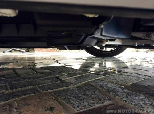

Meine Limo ist zwar kein S3,hat aber von Werk aus die "Jackpads" bereits verbaut.
Oh super 😎 könntest du bitte von den voderen mal ein Foto machen!
Kein Problem,Fotos folgen morgen
Anbei die Fotos,sind nur mit dem ipad gemacht.
in Wirklichkeit sind die Aufnahmen "länger" habe meine gekürzt wegen der Tieferlegung (typisierung)

Das ist an der HA, gell? Oben rechts erkennt man doch einen sehr soliden Kunststoffblock - der scheint für eine Auflage eines Wagenheber-Tellers zu sein, oder? Teilenummer 8V0 802 847
An der VA kann ich aber nichts derartiges finden.

Des müsste Teil 21 und 22 sein.
21 8V0802845 socket - jack; left; PR-2JU,2JD
Für alle Modelle mit Sline Exterieur oder S3 - Vorne links
21 8V0802846 socket - jack; right; PR-2JU,2JD
Für alle Modelle mit Sline Exterieur oder S3 - Vorne rechts
22 8V0802847 socket - jack; rear; PR-K8G+2JD,; 2JU
Für 3 Türer mit Sline Exterieur oder S3 - Hinten
22 8V0802847A socket - jack; rear; PR-K8R,K8S+; 2JU,2JD
Sportback und Limo mit Sline Exterieur oder S3 - Hinten

Die Aufnahmen hinten sind wie ein massiver Kunststoffklotz, sehr gut zum anheben. Vorne ist es eine runde Aufnahme mit sternförmiger Verstärkung die ebenfalls sehr stabil ist. Am besten kann man beide Punkte mit einem flachen Gummi zwischen wagenheber und Aufnahme anheben .
Ja, hinten ist es recht ersichtlich (s. Foto). Die sind zwar nicht massiv, wirken aber solider als die Dinger vorne (obwohl umgekehrt logischer wäre 😉).
