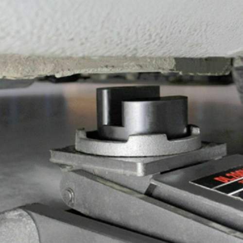

Auf den sieht Bilder man den Unterschied zwischen der Wagenheberauflage für einen A5 B8 und A4 B9.
Der B8 lag auf einem kleinen verstärkten Blech hinter dem Falz auf. Der Falz wurde nicht belastet (Schweller natürlich auch nicht). Deshalb auch der Höhenunterschied vor und hinter der Nut.
Beim A4 B9 ist es umgekehrt. Hier ist die Nut in der Auflage kleiner. Hier drückt der Wagenheber nur auf den verstärkten Falz. Die Auflage berührt weder vor noch hinter dem Falz das Auto.
Aufnahme B8
Aufnahme B9
@Fussel Danke genau das wollte ich wissen. Weißt auch zufällig wo man diese Wageheberauflage (Bild mit grauem Wagenheber) für den B8 kriegen könnte?

Kann ich Dir leider nicht sagen. Ich habe meine von unseren Lehrlingen anfertigen lassen. Da es aber die Bilder im Netz gibt müsste es auch die Aufnahmen zu kaufen geben.
