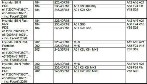

Bin auf ein sehr interessantes Gutachten für meinen Hyundai gestoßen. Felgen: Autec Wizard in 8x18. Gutachten siehe Bild.
Demnach dürfte ich mit meinem Fahrzeug auf diesen Felgen gar keine Sommerreifen fahren!! Dann kann nur damit zusammenhängen, dass mein Performance original mit 19" ausgeliefert wird. Dann dürfte ich diese 18" nur als Winterräder fahren. Der i30N mit 184kW, der mit 18" ausgeliefert wird, darf alle Reifengrößen fahren im Sommer.
Gutachten Autec Wizard
@FloOdw schrieb am 21. April 2021 um 09:24:09 Uhr:
Genau diese Fragestellung ist das Thema dieses ganzen Threads.
@nogel schrieb am 21. April 2021 um 11:00:23 Uhr:
Scherzkeks😉 Das ist mir wohl bewusst. Ich habe die M+S "Pflicht" bis jetzt immer nur bei einzelnen Reifengrößen gesehen. In meinem Beispiel gäbe es für mich
gar keine
Möglichkeit diese Felgen mit Sommerreifen zu fahren.
