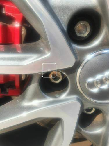

mir sind gestern die auf den Fotos dargestellten Beschädigungen an meinen Felgen aufgefallen, nachdem ich einen Tag zuvor die Schrauben beim Freundlichen habe nachziehen lassen. Alle 4 Felgen weisen ähnliche Beschädigungen an den selben Stellen rund um die Schraubenlöcher auf. Irgendwie kann ich mir nicht vorstellen, dass das durch das Nachziehen mit einem Drehmomentschlüssel passiert sein kann. Andererseits ist es schon sehr auffällig, dass ich überall diese Beschädigungen finde. Kann noch etwas anderes ursächlich sein oder würdet ihr auch auf einen unvorsichtigen Monteur tippen?

Wenn die Beschädigungen vorher nicht waren, wurde beim Nachziehen eine zu kurze Nuss genommen.
Hab ich selbst schon in der Art fertig gebracht und nehme deshalb immer kurze Verlängerung,um mit dem Drehmoment Schlüssel weit genug von der Felge weg zu sein.

Das letzte Bild macht mich stutzig: Hat er da etwa zwei mal das Loch nicht getroffen?
Nicht getroffen ist falsch, die erste Aussage war wohl passend. Da hat beim Anziehen etwas angeschlagen. Das ist nachvollziehbar. Ein freundliches Gespräch suchen, eine gütliche Einigung erzielen. Ist ja jetzt nichts wildes, meine Meinung. Aber eine Entschädigung muss her, bei einem Leasingwagen oder ähnlich mindestens, wenn ein Abzug ansteht.

Das war nicht der Monteur. Schraube anziehen geht auch in Richtung rechts, hier ist die Macke immer links der Schraube.

Falsches oder defektes Werkzeug.
Profis verwenden spezielle Stecknüsse für Radschrauben, die eine Kunststoffummantelung besitzen. Die steht vorn minimal über und verhindert exakt diese Beschädigungen. Damit kann der Schrauber selbst im Vollsuff rund um das Schraubenloch stochern, ohne den Lack anzuritzen.
Leider fällt die Ummantelung nach einiger Zeit ab und geizige Betriebe verwenden die Nuss trotzdem weiter. Trifft der Monteur dann nicht präzise die Öffnung, entstehen genau diese Schäden.
Aber der Nachweis ist natürlich schwierig, um nicht zu sagen unmöglich. Ich würde das Gespräch mit dem Chef suchen und ggf. den Reifendienst wechseln.
Kurzes Update: Ich war bei der Werkstatt, sie haben die Schäden an den Felgen begutachtet, Fotos gemacht und waren selbst sehr erstaunt darüber. Die Einschätzung von @windelexpress und @Diabolomk scheint mir in dem Zusammenhang schlüssig. Laut Monteur nutzen sie nur lange Nüsse, jedoch kann ich mir die Schäden anders nicht erklären (die Werkstatt auch nicht, vor allem an allen 4 Felgen immer an den gleichen Stellen). Trotz der Situation waren sie freundlich und klären das jetzt mit dem Chef.
