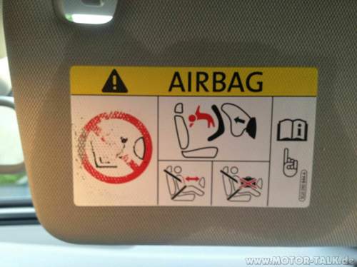

bin gerade mit einem Europcar Q3 auf dem Weg nach IN um morgen den Dicken abzuholen. Zu meinem Entsetzen muss ich auf der schwarzen (wie bei mir) Beifahrersonnenblende (innen UND aussen) einen hässlichen, grellbunten Aufkleber (zum Thema Kinder und Airbag auf dem Beifahrersitz) entdecken. Ist das Standard? Hat meiner das auch? 😕
Wenn ja, wie kann ich ihn entfernen? Cuttermesser? 🙂

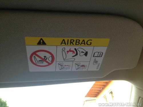

wie bereits 2x geschrieben:
Es gibt zwei "Aufkleber", einer an der Unterseite, einer oben und daher auch im heruntergeklappten Zustand sehr deutlich sichtbar. Und es sind keine Aufkleber, die Farbe ist direkt in das Material der Sonnenblende eingearbeitet - wohl um das Abknibbeln zu verhindern. Die einzige saubere Möglichkeit, diese Dinger loszuwerden, ist der Austausch der Blende.

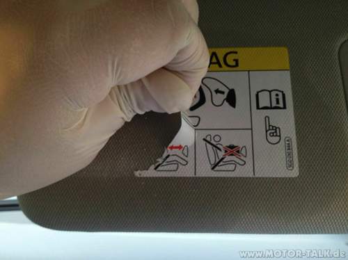

Hier also mein Erfahrungsbericht...
Der Tipp mit dem Acetonfreien Nagellackentferner geht halbwegs. Sobald man den Aufkleber damit tränkt lässt sich dieser ganz einfach ablösen ohne groß zu rubbeln, der Schwamm ist eigentlich nur dazu gut die Ränder aufzurollen.
ABER - es bleiben Aufkleberkränze zurück die auch mit Fleckentferner, Waschbenzin, Etikettenlöser usw. nicht verschwinden. Man kann es auf dem letzten Bild sehr gut erkennen wie ich finde, dem ein oder anderen mag das genügen, aber ich werde die Sonnenblende tauschen.

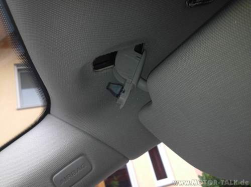

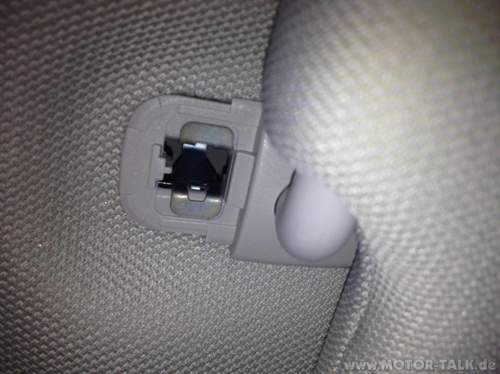

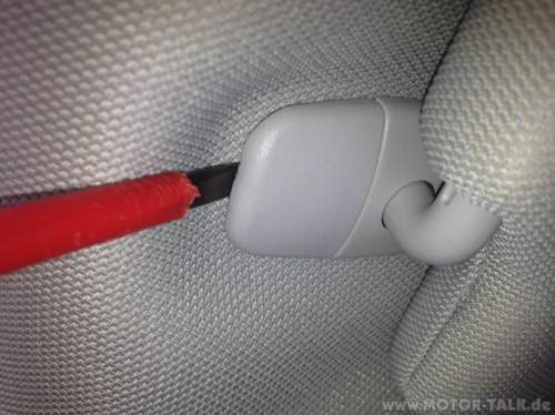

Und hier gleich noch die Ausbauanleitung...
1. Mit einem flachen Schraubendreher von der Windschutzscheibe aus die Kappe nach unten ziehen, braucht ein wenig Gewalt - rastet aber dann einfach aus.
2. Die Sonnenblende zu sich hinziehen und damit quasi aushebeln.
3. Steckverbindung trennen, indem man die silberne Rastnase drückt.
Einbau entsprechend rückwärts ...
Fehlen nur noch die Teilenummern!
