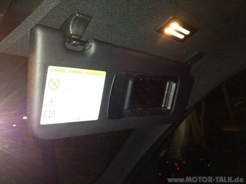

Themenstarteram 26. Januar 2012 um 22:09
Hallo
Hab seid fast 1 Woche neue X3.
Alles perfekt, sehr zufrieden bis auf etwas.
Neben Kosmetikspiegel bei Beifahrerseite ist eine grosse Aufkleber wegen Airbag. Siehe Bild. :-(
Man kriegt dies nicht einfach so weg.
Wer hat dies auch bzw. gehabt?
Wie kriegt man dies problemlos weg? Mit Nägellack?
Falls einer dies auch hatte und weggekriegt hat, wäre super, wenn kurz berichtet. Danke.

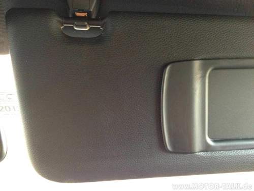

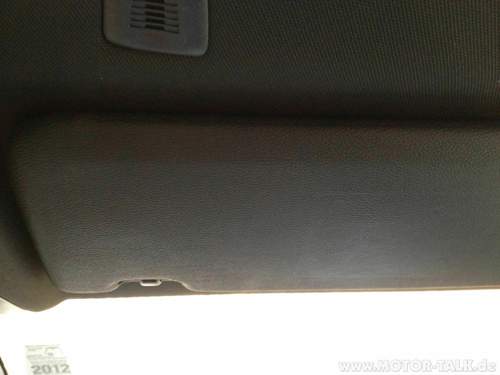

ich hab ebenfalls diesen Aufkleber gehabt und konnte es heute ohne Probleme von meinen schwarzen Sonnenblenden mit einem Etiketten Klebstoffauflöser entfernen. Da der Aufkleber sich nicht abziehen lässt hat das abrubbeln etwas länger gedauert aber in 15 Minuten waren die beiden Aufkleber weg und jetzt erstrahlt die Sonnenblende wie der restliche Himmel in tiefem Schwarz.
lG
Herbert
Fotos wären toll...
wie gewünscht zwei Fotos.
lG
Herbert
Sonneblende-aussen
Sonnenblende-innen
Danke.
Das beste Resultat, was ich bisher diesbezüglich gesehen habe!
