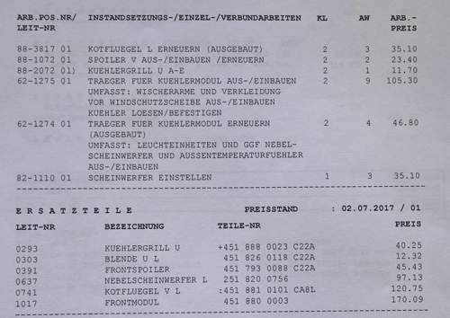

Kostenvoranschag der Mercedes Werkstatt 998 €, was auch am exorbitanten Werkstattstundenlohn von 140,40 € (NETTO) liegt. Siehe Fotos in Ausschnitten anbei.
Dein Schaden wird auch deshalb teurer, weil Smart alle Kunststoffteile in weiß liefert (meiner ist weiß), bei Dir muß da noch lackiert werden.

Frage: In dieser Situation und anhand den Bildern die Ihr erkennen könnt, welche Ersatzteile würdet ihr mir empfehlen zu bestellen und mitzunehmen ?
Ich schlage persönlich vor folgendes in der Niederlassung vor Ort zu bestellen (Danke für den Post mit dem Kostenvoranschlag von Dofel):
- Kühlergrill Teilenummer 4518880023
- Blende Teilenummer (was auch immer das ist?) 451 8926 0118
- Frontmodul bzw. Crashelement Teilenummer 451 880 0003 - ist genau dieses hier (https://www.ebay.de/.../172837447407) richtig ?
