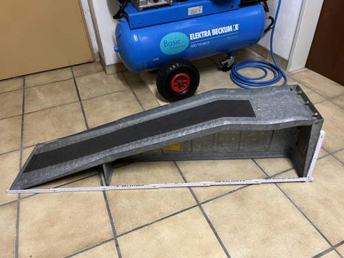

ich bin am überlegen mir ein paar Auffahrrampen zu kaufen um den jährlichen Ölwechsel an meinen Fahrzeugen selbst machen zu können. Ggf. kann man diese auch noch für die ein oder andere Kleinreparatur brauchen. Ich möchte nicht mehre Hundert Euro ausgeben, aber diese billig Chinarampen ohne jedes Prüfzeichen sind mir dann zu unsicher.
Habt Ihr empfehlungen?
Ich bin drauf und dran diese zu bestellen, taugen die was?

Hallo Edifact, besorge Dir doch einfach normale Auffahrrampen und gut ist es. Ich persönlich habe mich für gebrauchte von Heinemann entschieden, da hier die Auffahrt gleichmäßig glatt und diese nicht so steil ist, da sie länger sind. Vom Gewicht sind sie etwas schwerer als die kurzen aus geschweißten Vierkanteisen.
Lagern kamst Du diese gut stehend.
Schlußendlich musst Du es für Dich entscheiden welche Du kaufst. Ich weiß nicht, was Du so an Deinem 2-Tonner-Diesel alles schrauben möchtest.
Achte auch auf die Breite der Rampen, ob die Reifenbreite passt.

Wie gesagt, ich kann die Rampe nur empfehlen, ist in keiner Weise mit dem Blechschrott aus dem Baumarkt oder sonstwelcher Blechkünstler zu vergleichen. Da wird noch richtig geschweisst und nicht nur "mit Schlacke geklebt" (hatte ich zuvor an einer Baumarkt-Rampe aus '90 oder '95, die ich dann erst selbst noch mal richtig "durchgeschweisst" habe).
electroman
Der "Rampenmann" ist keine 30 Km von meinem Wohnort entfernt, bei 139 Euro pro Paar (Typ 01) werde ich nicht lange überlegen und die Biester Montag in Auftrag geben. Die 22,5 Kg pro Rampe sind nicht zu topen was Stabilität anbelangt, nur was sagen meine Bandscheiben dazu? 😕 Kann der Rampenmann nix für, ist mir schon klar. Die Länge von 150 cm sollte in meinen Kombi gut reingehen.
Ich möchte die Rampen für den Ölwechsel nutzen. Der Metall-Ölfilter (76/14) ist klassischerweise im Bereich der Ölwanne platziert und hat seine Öffnung nach oben, also ohne sperrende Ventile, die praktischerweise das Öl beim Wechsel im Filter zurückhalten. Beim Herausdrehen des Filters fließen schon zwischen 100 und 150 ml Öl heraus, die aufgefangen werden wollen. Das Ablassen des Öls verkneife ich mir, die PELA6000 sollte das komplette Öl schon absaugen können. Genau da wird es spannend. Um die Rampe hochfahren zu können, darf das Öl nicht "angefasst" werden. Bin ich auf der Rampe, könnte die Lage des Fahrzeugs ein vollständiges Absaugen erfolgreich verhindern...

Hi zum Thema Auffahrrampen
Da muss man wirklich aufpassen. Ich hatte mir auch welche geholt bin aber mit keinem Auto drauf gekommen. Immer schlug die Stoßstange zuerst an. Hab mir dann Winkeleisen geholt und die Dinger um fast einen Meter verlängert. Die Verlängerung ist sogar zum abschrauben. Zudem kamen Rollen dran zum leichteren bewegen.
20210320
Genau aus diesem Grund habe ich die von der Firma Heidemann genommen, diese sind 120 cm lang und haben eine geschlossene Auffahrt.
Die meisten aus den Winkeleisen sind leider nur 80 cm lang.
Meine Auffahrrampen sind 95 cm lang und 21 cm hoch. Das Hoch und runterfahren ist allerdings ein Problem. Wenn ich hoch fahre, dann rutscht die Rampe nach vorne weg. Wenn ich runterfahre bleibt die Spoilerlippe (Original) kurz vorm Abreißen an der Rampe hängen.
Ich werde mir wahrscheinlich neue mit geringerem Auffahrwinkel kaufen. Das soll auch das wegrutschen der Rampen verhindern.
Respekt! Da kann jemand richtig Schweissen und Messen...
