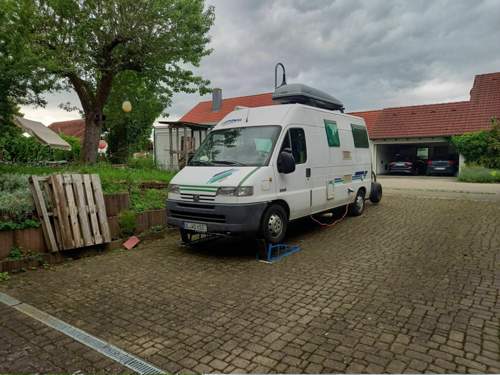

es geht noch günstiger
habe immer mein WoMo mit 3,5 To drauf stehen
eBay-Artikelnummer:152943838919
