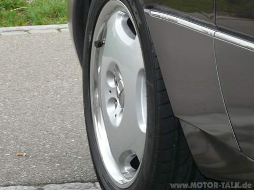

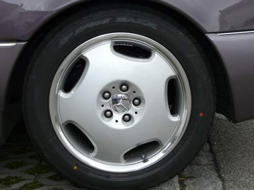

Liebe Motor-Talkler,
ist ja seit 1/2 Jahr überfällig: die Montage der aufbereiteten 18Zoll-Fünflochfelgen auf´s 140er-Coupe.
Gestern war es endlich soweit: nachdem die Felgen vom Aufbereiter aus dem Bayrischen zurückgekommen sind,
hat es Dank minutiöser Vorplanung auch noch für den Reifenmontage- und den Räderwechsel vor Ostern gereicht.
Nun hat meine Diva endlich angemessenes Schuhwerk, siehe Bildchen und ich bin ganz im Glück.
Nochmals herzlichen Dank an Herrn Plößl von http://www.sp-felgen.de für die perfekte Aufbereitung zum kleinen Preis.
Ich wünsche Euch allen ein frohes Osterfest, herzlicher Sternengruß von Ingolf

Hab nochmal ein Bild draußen gemacht, nach Montage, damit man auch das Gesamtbild sieht, mit Radschrauben und Nabendeckeln. Der Chromglanz war schwer einzufangen auf dem Foto, kommt net so ganz rüber, schade. Sieht auf jeden Fall so aus wie ich mir das gedacht habe. 🙂
Bild-2

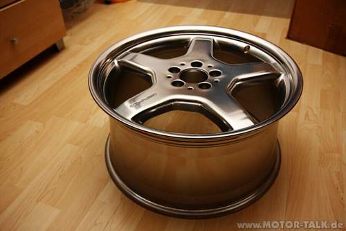

...um nochmal hier anzuknüpfen. Habe heute meine Felgen vom Aufbereiter/ Veredler abgeholt, die AMG Styling 3 19", in den üblichen Dimensionen für w220/ c215.
Nach den üblichen Tests (Rundlauf, Unwucht, Rißprüfung) wurden diese hochglanzverdichtet. Da dies kein Spaß von Dauer und sehr pflegeintensiv ist wurden die Felgen anschließend klar Pulverbeschichtet, was so nach gängiger Meinung das langlebigste ist. Dadurch geht zwar ein Teil des "hochglanzes" wieder verloren, da die Oberfläche etwas matter ist, aber dafür hat man keinen Stress beim Putzen. Das Ergebnis gefällt mir echt gut (siehe Bild). Ich werde noch eins machen wenn ich sie dann auf meinem CL habe, der Glanz kommt drinnen mit Blitz net so gut raus. Insbesondere das Beschichten ist dann zusammen ein teurer Spaß, aber es sollte halt "besonders" aussehen (hab mich an den silbernen Felgensternen sattgesehen) und dabei genauso unkritisch beim waschen sein.
Gruß, Andreas

Hallo Carobsi,
hat knapp über 300,- EUR pro Felge gekostet. Jetzt sicherlich kein Schnäppchen, aber ich hatte bei dem Aufbereiter den Eindruck das er sein Handwerk versteht. Und trotz der vergleichsweise höheren Preise hatte er volle Auftragsbücher.
Es ist allerdings auch einiges gemacht worden. Die Felgen hatten schon ein paar Bordsteinmacken (waren aber sonst Ok, kein Schlag o.ä.). D.h. zu der eigentlichen Veredelung kam noch das Ausbessern der Schäden, Röntgen/ Ultraschall (um verdeckte Schäden aufzuspüren), dann eben das Hochglanzverdichten und das klar Pulverbeschichten. Viele andere Veredler geben hier nur Klarlack drauf (was auf hochglanzverdichteten Felgen nicht gescheit hält und dann abblättert) oder versiegeln die nur (was auch nur temporär ist). Danach gammeln die Felgen dann. Also, lieber was mehr auf den Tisch gelegt, und dann was Gescheites...!
Gruß, Andreas
Bild-2
