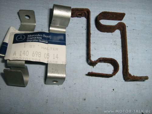

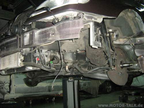

Hallo zensurpur,
Chris hat Recht, mit ca. EUR 1.500 bist Du dabei mit einer professionellen Hohlraumversiegelung.
Habe die Aktion letztes Jahr machen lassen. Die Konservierung erfolgte mit drei Produkten:
Erstens ein Konservierungswachs, welches mit der Lanze in die Hohlräume eingebracht wird,
zweitens ein spezieller konservierender Unterbodenschutz, der aufgestrichen wird,
drittens eine spezielle Motorraumkonservierung, die mit der Pistole aufgesprüht wird.

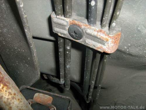

Sehr interessant war für mich, dass vielen Clips und Schrauben rostig waren und das Blech darunter aber noch gut
bzw. bei den Sacco-Brettern sind es ja eh Kunststoffteile. Am meisten haben mich die Stoßfänger-Halter geschockt,
in Summe wurden für rd. EUR 100.- Schrauben, Clips, Anbauteile und Pfropfen usw. ersetzt. Ich war ja superfroh,
dass das Blech noch fast überall vom Rost unangetastet war, das war genau der richtige Zeitpunkt, um der braunen

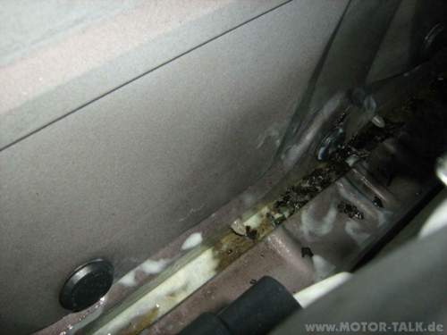

Pest die Angriffspunkte (billige Schrauben und Clips) zu entziehen. Auch der Gammel in den Abläufen der Türen
wurde entsorgt und danach großzügig konserviert, zum Glück hatte auch hier das Blech noch nicht gelitten
(Lackschicht unversehrt) und zum Glück hat das Coupe nur zwei Türen, obwohl die Konservierung im Fond auch nicht ganz unaufwendig war.

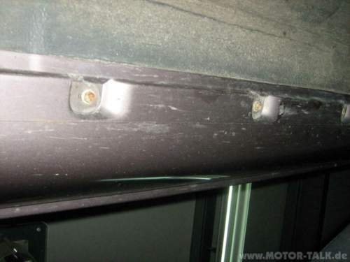

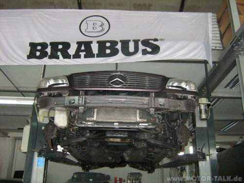

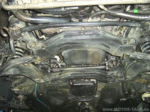

Habe Dir ein paar Bildchen angelegt, was Du für ca. EUR 1.500 bekommst, wenn die Basis des C140 i.O. ist, das ist
das A und O und die Voraussetzung und viele Jahre Freude an dem Fahrzeug..
Sternengruß von Ingolf

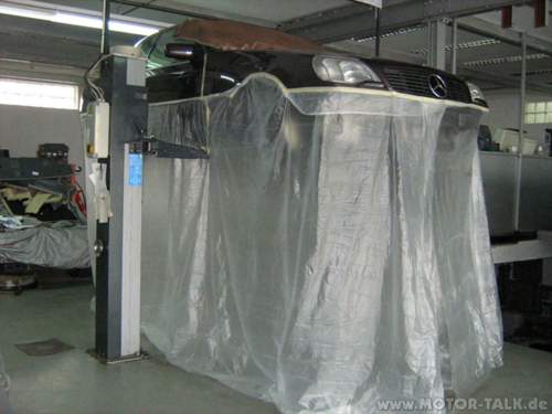

... und Teil3. Die ganze Aktion hat etwa eine Woche gedauert. Zum Glück
bin ich dabei recht günstig weggekommen, da der Werkstattinhaber
ein Club-Kollege von mir ist 😉
Wenn Du jedoch keine Vorzugskonditionen erhältst, sind EUR 1.200-1.500
für eine fotodokumentierte Komplettaktion inkl. Material und Tauschteilen
in Profi-Qualität angemessen.
