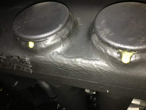

Man flutet diese am Besten mit Fluid Film oder Mike Sanders und verschliesst sie anschließend mit Stopfen. Danach reicht eine ganz normale Unterbodenwäsche.
G-klasse-rostschutz-1
G-klasse-rostschutz-2
G-klasse-rostschutz-3

Vom "Sandern" rate ich persönlich ab. Hab ich bei meinem alten Defender seinerzeit gemacht und war nicht so richtig zufrieden. Ansonsten stimme ich zu 🙂
Bei meinem jetzigen G war ich bei mir um die Ecke
hier...
das ist direkt neben
hier...
😉😁 ... und bin sehr zufrieden.
Danach muss man auch nicht nach jeder Fahrt "Dampfstrahlen..." oder seinen G hinsichtlich Streusalz in Watte packen 😉😁
Grüße... 😎😎
@AsiRider Danke, Dein G sieht von unten aus wie neu. Ich habe hier noch einige Arbeit vor mir.
@ intercooler
Bei meinem G wurde Fluid Film verwendet, da mein G-Experte Mike Sanders aus vielen Gründen G-ungeeignet findet.
@Tomtr
Tom, vielen Dank! Die Bilder sind schon etwas älter, aber auch jetzt sieht mein G wie neu aus (30.000 km, 2 Jahre und 4 Monate alt, Alltagsfahrzeug). Bzw. sogar besser, da durch die Gummi- und Plastikpflege von letzter Woche sehen die ganzen Gummis sowie die unlackierten Plastikteile besser als bei der Auslieferung aus. Ich pflege meinen G sehr sorgfältig, nehme mir immer genug Zeit dafür und spare nicht an Pflegeprodukten. Eine aufwändige, aber bis jetzt sehr dankbare Aufgabe. Hoffentlich bleibt es weiterhin so.
