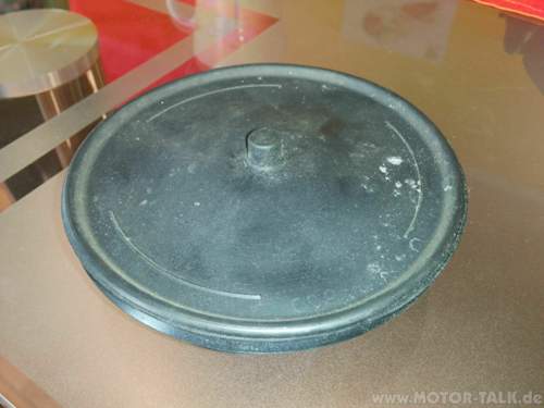

Auf unterer Motorabdeckung Gummiteil/rund/10cm gefunden, wohin gehört dieses Teil?
Ford Focus Mk3
hab gerade bei meinem 1,5Tdci 88kW/120PS einen profilaktischen Ölwechsel gemacht.
Dabei wurde die untere Motorabdeckung demontiert.
Auf der lag eine runde Gummiabdeckung.
Kennt die wer? Wurde die nur zum Transport des Motors verwendet etc...?
Brauch ich die für den Betrieb?

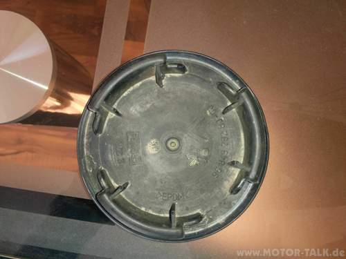

Lt. Zeichen kommt das Teil ja von PSA, mit der Nummer fängt Google nichts an. Mmh...

Das ist der Garantiedeckel. Wenn der fehlt weiß Ford, dass da schon innhalb der Garantie jemand rumgefummelt hat...

Das ist doch von Peugeot ? Vielleicht haben sie das nur rein geklemmt. , das nichts vibriert oder so. Mit dem Focus hat das bestimmt nicht s zu tun.
PSA siehe Bild.
Das Teil lag einfach lose am Boden.
Die Abdeckung war garantiert seit Werk noch nicht unten.
Da die Abdeckung zusätzlich mit zwei Spreizclips befestigt wird und hier nirgendwo Spuren zu sehen waren.
Hab das Auto mit 3000km als ehem. Ford Dienstwagen übernommen.

Die Diesel werden in Zusammenarbeit mit PSA entwickelt. Also schon alles richtig so. Zu dem steht auch FoMoCo (Ford Motor Company) drauf.

Könnte es vielleicht ein Deckel sein, der vor dem Einsetzen des Motors in das Fahrzeug eine Öffnung verschließt, in die kein Schmutz eindringen darf (Turbolader etc.) und nach der Montage weggeworfen wird? Ich würde die Scheinwerfer ausschließen, die kommen bestimmt nicht von Peugeot.

Aber es ist definitiv nicht von den Scheinwerfern.
Der Gummi ist viel stärker, als der von den Scheinwerfern.
Habe den ganzen Motorraum untersucht, aber kein Loch mit der Größe gefunden.
Hab noch zwei Bilder mit Maßband angehängt.
Würde mich echt interessieren, wo das hingehört, oder hingehört hat.

Hallo Leute,
war heute in der Werkstatt.
Der Meister kannte das Teil.
Es gehört zur Keilriemenscheibe(siehe Bild).
Tja, der negative Teil ist, es war die Keilriemenscheibe locker.
Es lohnt sich also, zwischendurch mal nachzusehen ob alles i.O ist.
Hab ja den ersten Ölwechsel jetzt bei 6000km gemacht.
Das Öl war, zumindest optisch, auch nicht mehr das Beste.
LG
