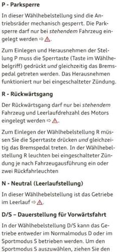

Die Hinweise stehen ja für Üblich vor der Einfahrt der Waschstraße, z.b.;
https://auto-waschwelt.com/files/media/images/misc/pflichten.jpg
Beispiel dort steht "Gang Raus / N" - "Handbremse Lösen,..." - Gang Raus ist gleichzustellen mit N, was Bedeutet dass das Auto wegrollen kann...
Wenn der Wagen in der Waschstraße Gezogen wird und man von N auf D geht sollte es "Rumsen" weil die Ziehhilfe, Schleppkette oder wie man es nennt, dann ja wohl unter dem Reifen durchrutscht,...!?
Zur Wählhebelstellung siehe Anhang.
