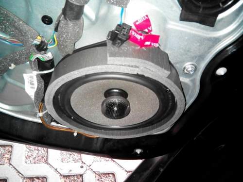

da ich mit dem "Soundsystem" Performance höchst unglücklich war, habe ich mal im Car-Hifi Forum auf MT angefragt, was denn so machbar wäre für mittelkleines Geld und unter Beibehaltung des orig. Radios und der orig. Optik.
Hier der Beitrag:
http://www.motor-talk.de/.../...-mj2008-base-performance-t5797978.html
Ich habe aus Gründen der Übersichtlichkeit im Volvo-Forum einen neuen Beitrag erstellt, denn es beftrifft nicht nur meinen XC70, sonder noch folgende Modelle mit Base Performance:
- alle Volvo S80, Mj. `07 - `16,
- alle Volvo S60, Mj. `11 - `16,
- alle Volvo V50, Mj. `08 - `12,
- alle Volvo C30, Mj. `07 - `13,
- alle Volvo V60, Mj. `11 - `16,
- alle Volvo XC70, Mj. `08 - `16,
- alle Volvo V70, Mj. `08 - `16,
- alle Volvo V40, Mj. `13 - `16,
- alle Volvo S40, Mj. `08 - `12
- und alle Volvo XC60, Mj. `09 - `16
Jetzt mein Fazit aus dem o.g. Beitrag:
Vermelde Vollzug!
Es ist ein Unterschied wie Tag und Nacht. Man könnte von "Endgeil" sprechen, wenn nicht doch ein Subwoofer etwas fehlt.
Zur Umsetzung:
1. Einkaufsliste
- 2 Paar ACV 271292-02_3 LA-Aufnahme Lautsprecherringe für Toyota/Daihatsu (165 mm, Türe Front) https://www.amazon.de/.../ref=oh_aui_detailpage_o03_s00?... (neue Löcher zur Befestigung müssen gebohrt werden, passt also nicht plug&play, macht aber nichts)
- Hama FlachsteckHÜLSEN-Set, 10 St. https://www.amazon.de/.../ref=oh_aui_detailpage_o02_s00?...
- 20 FlachSTECKER 2,8mm (zum anstecken an die ORIGINALEN LAUTSPRECHERSTECKER, ohne die Kabel abzuschneiden oder zu beschädigen!)
- 2 FlachSTECKER 4,8mm
- Blechschrauben, https://www.amazon.de/.../ref=oh_aui_detailpage_o04_s00?...
- Focal ISS165 Integration ISS 165 2-Wege Compo 16.5 cm, https://www.amazon.de/.../ref=oh_aui_detailpage_o05_s00?...
- Focal ISC165 Integration 2-Wege Coax 16.5 cm, https://www.amazon.de/.../ref=oh_aui_detailpage_o05_s01?...
2. Benötigte Werkzeuge
- Akkuschrauber
- Bohrer, 6mm und 3mm
- Taschenlampe (zum Suchen und Entfernen der Nietenreste in den Türen)
- Zierleistenkeile-Set, https://www.amazon.de/.../ref=oh_aui_detailpage_o06_s00?...
- Saitenschneider, Messer, Quetschzange,
- 2m Lautsprecherkabel, 1,5mm^2
- Doppelseitiges, dickes 3M-Klebeband
- Heißklebepistole
- Bier und einen kompletten Samstag Zeit 😉
Ich kann es jedem empfehlen, der sich mit seinem "Performance" rumärgert. Dieses "Soundsystem" ist eigentlich nur zum Deutschlandfunk hören geeignet.

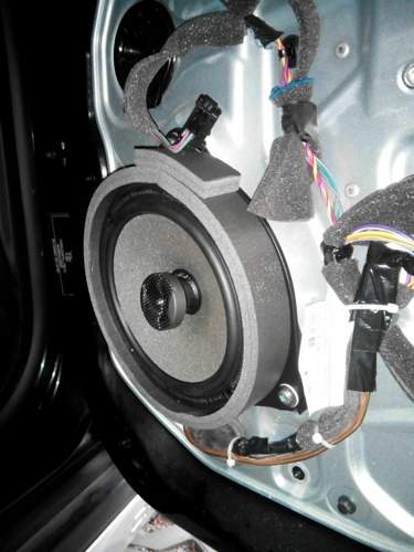

So, die Dämmung ist dran und es ist tatsächlich ein deutlich hörbarer Unterschied festzustellen. Jetzt ist alles viel kraftvoller, direkter und rundherum besser. Geil, könnte man sagen.
Zwischen Türpappe und Türblech sinds 3,7cm. Ich habe die Dämmung auf 4cm geklebt, so dass sie um 3mm gestaucht wird.
ich hab's doch gsagt 😉
Einfach und effektiv. Prima Idee mit der doppellage! Ach ja, der Effekt aus der turdämmung würde vermutlich ähnlich einschlagen. 😉
