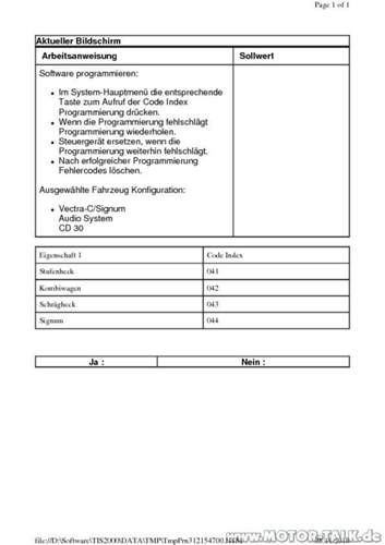

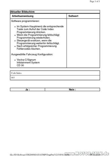

Die von dir, aus dem TIS gesuchte 42 stimmt ja überein
Nur wo siehst da eine 003 (also in den Daten, die aus dem Caravan kommen), die das CD30/CD70/DVD90 immer haben soll?!?

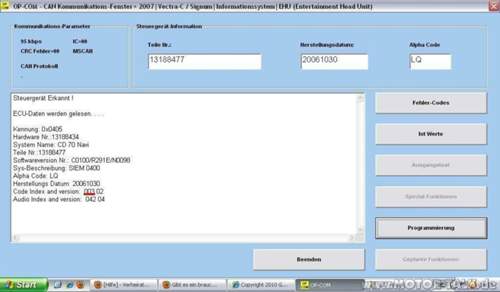

Im Anhang ist ein Screenshot den ich in der EHU meines Caravan gemacht habe, dort ist dann auch der Codeindex 003 zu sehen.
Dann habe ich nochmal speziell nach deinem Modelljahr im TIS nachgesehen, dazu siehe in den PDF Dateien im Anhang.

Brauchst Du Hilfe zum Thema heiraten...?... (schau mal Bild drei erstes Fenster) 😁 🙂😛😁

Es ging dort lediglich um das verheiraten und entheiraten von Audio Komponenten im Vectra!
Du verstehen?😁

Siehst und genau das meine ich...
Ich habe ja noch jemanden gefragt, der hat in seinem Caravan die Werte aus meinem ersten Posting...
Das CD70 war von Anfang an drin.
Erstzulassung des Fahrzeug war 2008...
Also was hat nun der Unterschied des Code-Index der EHU zu bedeuten?!?
Wieso steht bei dir eine 003 02 und bei dem anderen eine 013 01

Bist du dir sicher, dass es der Radio Index ist den er dir genannt hat?
Der Index passt eher zum DIS (CID).
