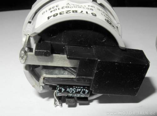

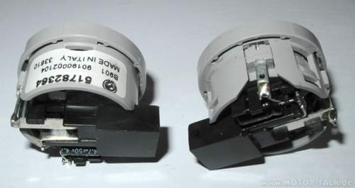

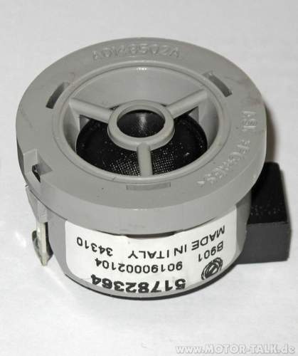

Für technisch Interessierte anbei ein paar Fotos der Original Hochtöners im Fiat 500 Soundsystem, des Frequenzgang bestimmenden 4,7mF bipolaren Kondensators,....und der "Neuen" German Maestro ST 40 WS. Die Original Hochtöner im Fiat 500 sind übrigens klassische 4 Ohm HT-Lautsprecher (3,7 Ohm Nennimpedanz)
Für diejenigen, die diese HT weiter verwenden möchten, lohnt es sich den billig Elko durch einen hochwertigen "MKP-Folienkondensator" gleichen Wertes auszutauschen. alleine dieser Schritt würde den Klang schon deutlich verbessern.
Orig-hochtoenersatz-fiat-500-bj-2011-soundsystem
Anschuesse-und-elko-4-7mf-frequenzweiche

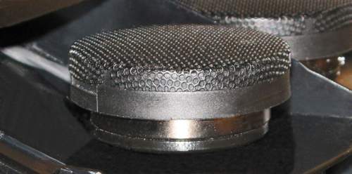

Seidenhochtoener-fiat-500-soundsystem

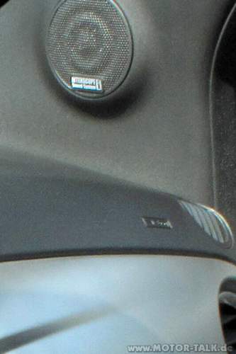

Ich stehe mehr auf: "Mehr sein, als scheinen". Sprich: Alle Veränderungen an der Autoanlage sollten hörbar, aber auf keinen Fall sichtbar sein. Daher ist auch der Hochtöner hinter der original Verkleidung völlig unsichtbar verschwunden. Man hört die Verbesserung, man sieht sie aber nicht. Hinten im Bereich der Seitenverkleidungen wäre Platz genug, um zwei wirklich gute Bass/Kickbass-Chassis unsichtbar unter zu bringen. Gut ausgewählt werden diese Bässe sicher mehr als genug Bass liefern, um ein "angenehmes" unaufdringliches aber ausgewogenes Verhältnis zwischen Bass/Mitten und Höhen sicher zu stellen. Sobald ich da fündig geworden bin, werde ich berichten.
Hinter dem Originaldeckel wurde der neue Hochtöner angezeichnet und sauber ausgesägt. Die Öffnung in der A-Säule Verkleidung ist gerade so groß, dass der Hochtöner durch passt. Deckel von vorne drauf, und den HT so weit vorgeschoben wie möglich. Fixiert wurde er dann mit schwarzem Scheibenkleber. Die beiden Weichen fanden ihren Platz jeweils unter dem Armaturenbrett in Höhe der Luftauslässe der Frontscheibe. Somit brauchte nichts zusätzlich abgebaut oder rumgeschnitten werden. Die Weichenmodule wurden in selbstklebenden "Malerflies" eingepackt. Klebt wie Hölle, und lässt den Weichen Luft zum Atmen, so dass sich hier keine Nässe/Feuchtigkeit stauen bzw. sammeln kann. Die Malerfliesrollen gibt es im Baumarkt in der Sanitärabteilung. Normalerweise werden damit zur Wärmedämmung Kupferrohre umwickelt. Eine Rolle kostet so um die 4,50€.
Wenig Aufwand, und durchschlagender Effekt ist wohl die treffende Beschreibung.

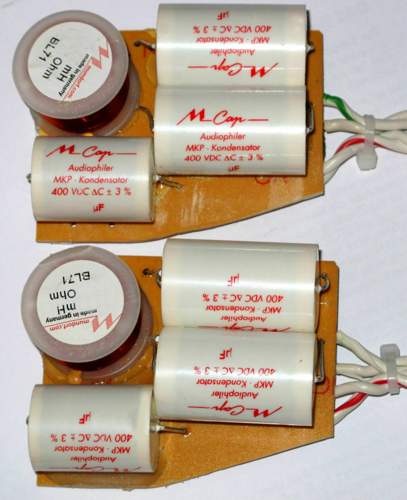

18db-weiche-mundorf-backlack-fuer-german-maestro-st40-ws

Deinen von "Stefan" zitierten Beitrag finde ich völlig in Ordnung, und deckt sich absolut auch mit meiner Einstellung. Ein Subwoofer sollte zum Rest der Anlage passen, und den Frequenzgang nur nach unten ausweiten! Nicht mehr und nicht weniger. Sobald man ihn lokalisieren und gezielt heraushören kann stimmt was nicht. So gesehen bin ich völlig bei dir! In keinem "Lifekonzert" vibrieren dir die "Augäpfel" (deine Worte) vom Schalldruck des Subwoofers!!!
Ich widerspreche dir jedoch wenn du meinst, dass ein gut abgestimmter 8" Bass nicht das gleiche schafft, wie ein falsch eingebauter, falsch abgestimmter 15"er. Das stimmt so einfach nicht. Ich habe deinen Thread komplett gelesen finde deine vielen anregungen und die Art wie es geschrieben ist wirklich sehr positiv, aber ich lese auch zwischen den Zeilen, dass du trotz des betreibenen Aufwands immer noch nicht "deine Lösung" gefunden hast. Du experimentierst mit verschiedenen Bässen, weil es immer noch nicht passt, bist dir unsicher bei der Frequenzweichenauslegung, suchst ständig nach Alternativen, usw....
Einerseits ist Pioneergeist immer sehr wünschenswert, aber es kostet ja auch alles Geld und Zeit. Ich würde da eher eine Lösung bevorzugen, die mit vertretbarem Aufwand, möglichst unsichtbar, vorab kalkulierbar, vergleichbare Ergebnisse liefert. So gesehen liegen wir ja eigentlich nicht so weit auseinander, und zumindest ich toleriere und akzeptiere deine Meinung. Es wäre schön, wenn du dann für meine Lösungsansätze das gleiche Verständnis aufbringen würdest.
Ich finde nach wie vor, dass ein 15"er Bass im 60 Liter Gehäuse in einem Fiat 500 nix zu suchen hat.  Der liefert zwangsläufig viel zu viel Druck, auch wenn dieser Druck noch so sauber rüber kommt. Was nützt mir ein 15"er der im "Standgas" vor sich hin werkelt, während ein oder zwei 8"er gleich sauber spielen, und dabei sich die Membranen halt ein wenig bewegen muss? Entscheidend ist der erzielbare saubere Klang.
Aber wenn ich schon mal dran bin,.............
Dein Frontset: HT: Carpower DT-284, TMT: Focal 6 K2P. Trennfrequenzen: TP 1kHz 12 dB/Okt, HT: HP 4kHz 6 db/Okt. Es wundert mich nicht, wenn du da einiges in deinem Signal vermisst. Was passiert eigentlich im Frequenzbereich zwischen 1000 Hz und 4000 Hz bei dir? Eine 12 dB Frequenzweiche bei 1000 Hz bringt 2 Oktaven höher schon nur noch -24dB Pegel, bei 3 Oktaven nur noch -36dB. Kannst du dir vorstellen was bei 4000 Hz noch beim Hörer ankommt? Genau: Nix!
Dein Türbass ist sehr gut, und läuft bis ca. 3000 Hz relativ linear! Bis dahin braucht er bestenfalls eine 6 dB Bandpassweiche bei ca. 1200 Hz, um den Buckel im Frequenzgang bei ca. 1300 Hz zu bekämpfen. Ab 2500 Hz würde ich den Hochtöner mit ins Boot nehmen und dort trennen. Bis dahin läuft der Focal perfekt sauber, und der Monacor spielt schon ab 2400 Hz sehr sauber. Allerdings würde ich den nicht mit 6 dB trennen, sondern eher mit einer 18 dB Weiche.
Beim Weichenlayout bzw. richtigen Einstellung bin ich dir gerne behilflich, um das Letzte aus den verfügbaren Chassis raus zu kitzeln. Wenn du mir nicht traust, schau mal im Motor-Talk Forum unter Suchbegriff: "W211 Harman Kardon Logic 7". Dort gibt es einen Thread mit weit über 300 Beiträgen zu meinen Frequenzweichen-Lösungen und Carhifi-Optimierung in Mercedes E-klasse Fahrzeugen. Wenn du nach dem Studium dann immer noch Zweifel an meinen Ausführungen hast,.............................
