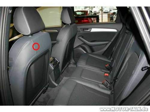

@SQ5-313 schrieb am 22. Januar 2015 um 18:39:56 Uhr:
Habe ich mehrmals probiert, kann ich aber gern noch mal testen. 😉
Es ist ungefähr an der Stelle mit dem Kreis.
Man muss auch schon beherzt drücken, bis man ein knacken spürt.
Kopfstuetze
Wird sofort ausprobiert 😉
@SQ5-313 schrieb am 22. Januar 2015 um 19:00:55 Uhr:
Der Trick ist: Drücken und dann mit etwas Schwung ziehen und nicht bis zum Anschlag ziehen, drücken und weiter ziehen.
Aber Vorsicht das die Kopfstütze nicht aus der Hand fliegt.

Ich glaube Marc meint folgendes:
Er kann den Sitz nicht ganz nach vorn fahren, damit er die Rückenlehne soweit nach hinten klappen kann, sodass eine ebene Fläche entsteht. Die Kopfstütze ist im Weg.
Marini hat aber den klappbaren Normalsitz, der kann ihn nach vorn umlegen ohne die Kopfstütze zu demontieren.
