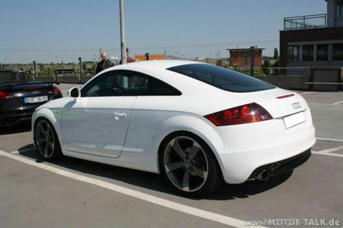

Naja, soooooooooooo...... tief war der zum Schluss jetzt nicht 🙂
257817-130136140400116-4059778-o
Genau richtig! 🙂
