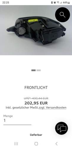

Ich habe Audi Tradition angeschrieben und die haben geschrieben das der Preis für einen linken Scheinwerfer ist. Aber schön für Dich wenn Du beide bekommst für den Preis
sag mal was ist los mit dir? Jeder kann auf der Seite von Tradition gucken... auch du bekommst sie zu dem Preis
@Bueller57 schrieb am 8. Oktober 2024 um 17:49:15 Uhr:
Was soll los sein? Audi schreibt pro Stück. Was verstehst Du daran nicht? Ich will gar keine.

Weißt du ob man die Innereien (also Xenon Brenner und Steuergerät) von einem Xenon Scheinwerfer in den Halogen rein bauen kann? Also quasi nur das Gehäuse nutzen?
könnte möglich sein. Du musst aber alles umbauen .. die komplette Innereien.. was ist den mit den Scheinwerfer?
