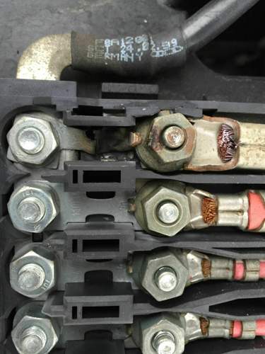

Kontrollier den Sicherungskasten direkt auf der Batterie, ich hatte exact das gleiche und es war die schmelzsicherung der Lichtmaschine defekt
Hier ein Bild (von jetzt)

Wenn der Regler der Lima im Eimer ist dann geht da auch Strom durch wie Sau. Also um einiges mehr wie 14,8v und ein'ges an Ampere. Und das war es dann mit dem Sicherungsblättchen.
