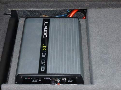

So,
kurzes Resümee der bisherigen Änderungen:
Basis B+O System, Pegelanhebung im Geheimmenü für alle Quellen auf +7, Mittelton/Hochton vorne werden jeweils über einen Verstärkerkanal angesteuert
Woofer:
Habe hier, wie im Vorgänger, meinen 30 mm Aliante als Woofer, allerdings mit einer neuen JL-Audio JX1000/1 Endstufe incl. Fernbedienung installiert. Vorteil: da das B+O leider nur über eine Bassregelung verfügt, der nachgerüstete Verstärker aber viel mehr Leistung abliefert als der Tieftonkanal des B+O entstand im Vorgänger ein diffuser Tief-Ton-Klangteppich, in dem der Mid/Kickbass völlig unterging.
Ebenso hatte ich keine Möglichkeit auf unterschiedliche Aufnahme-Qualitäten zu reagieren, da entweder zu dünn oder zu dick der Tiefton wiedergegeben wurde.
Mit der Fernbedienung ganz anders, ich habe mir jetzt den Mid/Kickbass nach meinem Geschmack eingestellt und kann den Tiefton im Bedarfsfall mehr oder weniger zusteuern. Wer mal wie ich lange Jahre Schlagzeug gespielt oder zumindest affin ist, weiß was ich meine,😁

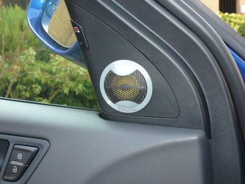

Hochton:
In meinem GLK hatte ich eine HK-Anlage verbaut (ähnlich der B+O bei Audi) und habe mir damals anstelle des Serien-HT einen Scan Speak HT nachrüsten lassen. Der Grund war, ich mag Hochton wenn er weich und rund aber nicht hart und schneidend aus dem Lautsprecher kommt.
Also habe ich meinen HiFi-Guru dahingehend belabert, doch einmal den ein oder anderen HT im Vergleich zum Serien-HT zu testen. Und - wir sind fündig geworden.😁
Anstelle des Serien-China-Modells arbeitet jetzt ein Focal K2 Power HT mit 28 mm Membrane in den serienmäßigen Spiegel-Dreiecken.
Die Krux ist, das, wie oben geschrieben, der B+O Verstärker die Frequenzen für die vorderen Mittel- und Hochtöner in einem Kanal zur Verfügung stellt . Heißt, vor dem Serien-HT ist ein Kondensator verbaut, der dem HT die passenden Frequenzen aus dem eingespeisten Gesamtsignal zuteilt.
Der Focal wiederum kann auf Grund seiner Bauart lauter und in einem breiteren Frequenzband spielen.
Und das hört man deutlich, vor allem wenn man einen Focal und einen Serien HT parallel spielen lässt.
(beim Testen so geschehen).
Fazit:
Immer wieder, eine sehr deutlich Klangverbesserung mit relativ wenig Aufwand und jederzeit vollständig rückrüstbar.

Vielen Dank für den tollen Bericht.
Aus technischer Sicht klingt das alles sehr gut, aber optisch finde ich die Lautsprecherabdeckungen überhaupt nicht schön.

@wastl50
Wo hast du eigentlich den Regler für die Subendstufe verbaut?
So einen Regler gibt es für meine Rockford -Fosgate auch.
Mir graust allerdings bei dem Gedanken, irgendwo Löcher zu bohren...
Links unter dem Armaturenträger quasi neben dem Hebel für das Entriegeln der Motorhaube. Sieht man nicht, stört nicht und hinterlässt beim Ausbau lediglich eine kleine Bohrung.
