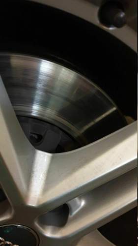

Bei mir wurde letzte Woche vorne die Scheiben und Klötze nach 11.000 KM erneuert. Leasing und Audi wurden sich nicht einig. Autohaus hat Kosten vorerst übernommen. (Fahrzeug mit Fleet Comfort, Großkunde mit über 50 Fahrzeuge) Nach 3000 KM fing es ab 130 KM/H an stark zu rubbeln. Mit der Zeit wurden die Scheiben immer blauer und fleckiger. (Siehe Foto)

Sei mir nicht böse, aber da scheint es schon einen direkten Zusammenhang zwischen Bremsenverschleiß und Fahrstil zu geben. Wurden die Bremsen bei 11.000 km erneuert, weil sie "runter" waren oder weil sie auch blau und verzogen waren? Wenn die nach 3.000 km wieder genauso ausschauen, dann stimmt an Deinem Fahrzeug etwas nicht oder Dein Fahrstil ist echt fordernd für das Material 😉!
Kein Notsop, keine agressives Bremsen. Das ist jetzt mein 8 Audi in 16 Jahre. Vorher immer A6 gefahren und nie Probleme gehabt. Wenn ein Fahrzeug mir dieser Leistung eine auch etwas stärkere Bremsung nicht aushält, dann hat Audi ein Problem.Aber du wirst es ja wohl besser wissen................ Und die Bremsen sahen nach 3000 KM nicht so aus. Es wurde mit der Zeit immer schlimmer. Sie waren auch nicht runter. Krumm und Blau Fleckig waren Sie.

So wie Du es beschreibst, hat das Fahrzeug aber ein Problem mit der Bremskraftverteilung. Du wirst mir recht geben, dass es relativ egal ist, ob Du einen Q5 45/55TDI oder einen SQ5 aus höheren Geschwindigkeiten abbremst bzw. sportlich bewegst. Rein vom Gewicht her sind die fast identisch. Wenn es kein Fahrzeug-spezifisches Problem wäre, müssten eigentlich alle Q5 V6 TDI Fahrer ein ähnliches Problem haben - Verkehrshindernisse mal ausgenommen😉. Hat man bei Dir mal die anliegenden Bremsdrücke geprüft? Verhält sich das Fahrzeug beim Bremsen neutral?
Oder die Bremsscheiben für den SQ5 sind von einem anderen Zulieferer und da gibt es Fertigungs-/ bzw Qualitätstoleranzen.
Das Problem gab es damals beim 5er BMW, Modell F10/11. Verzogene Scheiben vorn, Vibrationen im Lenkrad beim Bremsen. Wenn man es nicht die ersten 3000km hatte, hat man die Kosten komplett selbst getragen.

Ich habe fast die gleichen Probleme bei meinem SQ5 TFSI, nach ca. 30 km bei der ersten Autobahnfahrt (km Stand zu dem Zeitpunkt 5000km 7Monate alt) waren die Bremsen schon schlecht. Musste nur mal kurz schärfer Bremsen ( keine Vollbremsung !!) und schon bemerkte ich ein Rattern in der Bremse und das ist so geblieben. Das ist jetzt immer da beim festeren Bremsen über 140km/h. Außerdem hatte die Bremse dann Hot Spots und bekommt immer die dunklen Streifen. Leider kam dann bei der Werkstatt der inzwischen bei jeder Gelegenheit übliche Spruch "über 6 Monate oder 10000km und somit mein Problem". Kostenpunkt wären dann für den ganzen Wechsel min. 1000€ gewesen. Seitdem fahre ich mit dem Schrott rum. Zum Glück nur noch bis April dann bekommen die den Schrott im Tausch vorzeitig zurück. Aktuell haben sich die Bremsen wieder saubergeschliffen und ich werde mich hüten auf die Autobahn bis dahin zu fahren, denn die Streifen und das Rattern sind dann sofort wieder da, wie sich bei jeder Autobahnfahrt gezeigt hat. Immerhin hat der SQ5 schon über 6 Wochen Werkstattaufenthalte in 1,5 Jahren hinter sich. Manche Mängel konnten bisher nicht gelöst werden, für einzele gibts überhaupt keine Lösung. Leider ist das mit den Bremsen kein Einzelfall, ich hatte bei den letzten 3 Audi mit allen jeweils komplett unterschiedliche Bremsenprobleme (auch Rätselhafte, für die komischerweise nach viel Streit, Diskussionen und mehr plötzlich innerhalb von kurzer Zeit eine Komplettlösung von Audi aus der Schublade gezogen wurde. Für Audi sehr teuer aber hat ein Bremsproblem z.B. komplett gelöst, aber der Kunde ist erstmal immer Schuld !!) . Wenn nach den geht was mir ein Bremsenfachmann direkt von Audi erklärt hatte, dürfte man die Bremse eigentlich garnicht mehr benutzen. So man denn richtig Bremsen kann man im normalen Verkehr garnicht fahren.
Das die Bremsscheiben rosten ist völlig normal.
Da reicht schon erhöhte Luftfeuchtigkeit und die braune Pest wird sichtbar.
Hier an der See stellst du um 22 Uhr einen trockenen Wagen mit blitzeblanken Schein hin und morgens kurz nach 5 Uhr ist schon deutlich Flugrost sichtbar. Und es hat über Nacht nicht mal geregnet.
Einfach nach dem losfahren einmal kurz anbremsen und weg ist der Kram.
Wer sich an dem Rost auf den Scheiben stört, der braucht eine andere Bremse Carbon oder Wirbelstrom oder Grauguss oder ...
Ich fahre seit über 30 Jahren Audi Coupe, Audi 100, A6, Q5 und alle haben immer das mit dem Flugrost.
Selbst beim Motorrad ist das und da hört sich das nach dem losfahren grausam an wenn die erste Bremsung kommt.
Und oberstes Gebot bei einer Bremse nach hoher Beanspruchung (z.B. strake Bremsungen aus hoher Geschwindigkeit, Vollbremsungen mit ABS, Berg ab Fahrten, ...) nach dem Stillstand nach Möglichkeit nicht auf der Bremse bleiben. Lieber Handbremse oder P-Stellung nutzen.
Wenn die Bremsbelege an der heißen Scheibe bleiben, kann sich die Bremsscheibe nicht gleichmäßig abkühlen und verzieht sich bzw. es gibt die Hot Spots.
Nur das blau werden sind Anlauffarben vom Stahl und werden bei normaler Nutzung wieder abgeschliffen.
Das blaue anlaufen kennt der eine oder andere sicher von Krümmern von Motorrädern.
