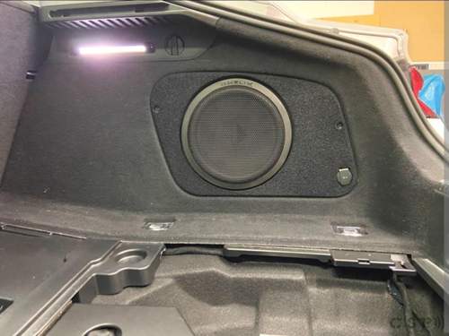

Wenn das eventuell so ist, könnte das angegangene Foto von der HP von Car Sound Performance die Lösung für einen Sub sein.
1000195472
Wäre beim normalen 50 TDI schwierig rechts, da dort die Batterie hinter verbaut ist. Dann müsste der Subwoofer sehr schmal von der Höhe sein, so ca. 1-2 cm. Das kann ich mir im wahrsten Sinne nicht vorstellen.
Dein Bild zeigt übrigens keinen Hybrid. Das ist ein "normaler" mit Kofferraummulde.
Beim TFSI e könnte das gehen. Da ist nur das Reifenreparaturset. Das könnte man auch wo anders hinpacken.
Allerdings ist da auch die Notentriegelung für den Tankdeckel 😂 Da müsste man sich was überlegen oder immer einen passenden Schraubendreher dabei haben, um den Subwoofer ausbauen zu können.
Ist mir klar, ging ja auch nur um die Möglichkeit einen Sub unterzubringen. Bei meinem 55TFSIe ist dahinter genug Platz.
