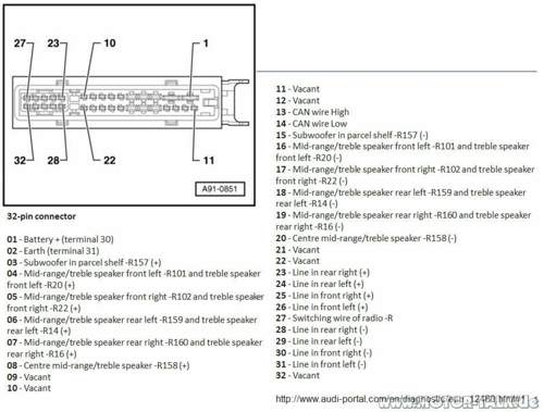

Dann habe ich die LS-Abgänge am AMP Stecker durchgemessen (angehängte Pinbelegung)
Sub und VR haben ~2,2Ohm
HL, HR und Center haben ~4Ohm
Vorne Links hat allerdings 8000 Ohm!
Ist nicht ganz was ich erwartet habe weil: der HT VL geht ja, und: Warum sollte der AMP in Schutzmodus gehen wenn kein Kurzschluss vorliegt?

Glaube nicht das der KomponetenSchutz helfen wird aber rausmachen würde ich ihn trotzdem. Dein Verstärker hat 6 Kanäle( wenn die Steckerkonf.Bild richtig ist). Der HT und TT vorne links liegen auf einem Kanal. Und ich bezweifle, dass das System die einzelen Lautsprecher ausschalten kann. Höchstens vllt den Kanal aber nicht den Lautsprecher an sich.
Ich tippe auf eine Unterbrechung oder die Lautsprecher sind kaputt.

Hatte mal wieder Zeit zum Testen.
Ich hab mit einem externen AMP und meinem Handy als Audioquelle mal alle 6 Kanäle am Stecker(Belegung siehe Bild oben) durchprobiert.
Fazit:
Aus dem TTvl kommt nichts (war bekannt)
Und aus dem TThr kommt nur Gequake, vermutlich hat sich die Schwingspule gelöst.
Alle anderen Speaker scheinen in Ordnung (über den Klang lässt sich ja bekanntlich streiten)
