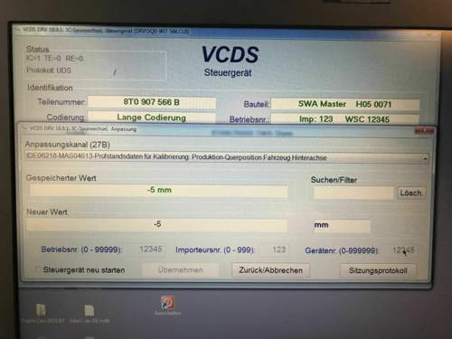

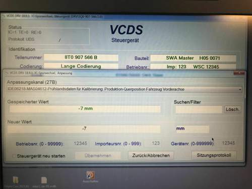

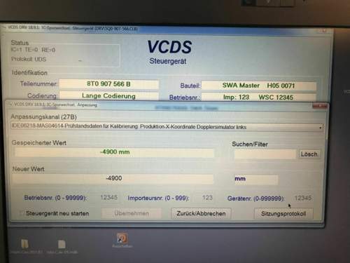

Diese Werte habe ich in den Anpassungskanälen drinnen. Meiner ist ein Avant Quattro mit AHK. Sind die Werte ab Werk, zum Vergleichen sollte es gehen.
Vergessen zu schreiben, es ist ein Ambition mit dem Ambition Sportfahrwerk.
E89f0204-7209-4eac-ba18-697fe8dfd83e
Ca0e1121-f702-48a4-9599-73607947ca40
5c90ac15-79f6-4024-932f-4de838b9f5dd

Also was mir eben bei den APs zumindest aufgefallen ist: Die Werte von 317.43°. Im Vergleich zu denen von @flyingfox56 sind diese ziemlich hoch, oder ist das normal? :/
IDE05394-Brightness characteristic of warning display,Very bright
IDE05395-Type of warning mode,Emergency signal flashing
IDE05397-Calibration mode,not activated
IDE05982-Lane change assistant control module calibration values,317.43 °
IDE05983-Lane change assistant control module 2 calibration values,317.43 °
IDE06218-MAS04607-Test bench data for calibration: production-Body height left front wheel house edge,792.50 mm
IDE06218-MAS04608-Test bench data for calibration: production-Body height right front wheel house edge,789.00 mm
IDE06218-MAS04609-Test bench data for calibration: production-Body height left rear wheel house edge,798.50 mm
IDE06218-MAS04610-Test bench data for calibration: production-Body height right rear wheel house edge,796.50 mm
IDE06218-MAS04611-Test bench data for calibration: production-Angle of driven axle,0
IDE06218-MAS04612-Test bench data for calibration: production-Transverse position: vehicle: front axle,-1 mm
IDE06218-MAS04613-Test bench data for calibration: production-Transverse position: vehicle: rear axle,0 mm
IDE06218-MAS04614-Test bench data for calibration: production-X-coordinate: Doppler simulator: left,-4900 mm
IDE06218-MAS04615-Test bench data for calibration: production-Y-coordinate: Doppler simulator: left,870.00 mm
IDE06218-MAS04616-Test bench data for calibration: production-Z-coordinate: Doppler simulator: left,585.00 mm
IDE06218-MAS04617-Test bench data for calibration: production-X-coordinate: Doppler simulator: right,-4900 mm
IDE06218-MAS04618-Test bench data for calibration: production-Y-coordinate: Doppler simulator: right,-869.50 mm
IDE06218-MAS04619-Test bench data for calibration: production-Z-coordinate: Doppler simulator: right,585.00 mm
IDE80001-Analysis 1,not activated
IDE80004-Analysis 4,not activated
