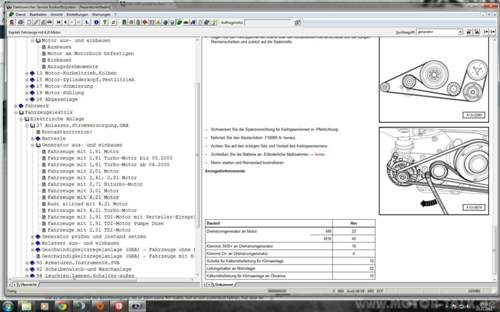

Hallo, ich habe seit gut zwei Wochen einen S6 Avant in meinem Besitz und habe ein kleines Geräuschproblem.
Ich habe auch schon die SuFu bemüht, entweder nicht gut genug oder wirklich nix gefunden?? 🙁
Wenn der Wagen auf Standgas läuft kommt aus dem Bereich hinter dem Nebelscheinwerfer der Beifahrerseite ein turbinenartiges Geräusch, was mich ein wenig nervt, obwohl mir einige Bekannte gesagt haben, dass das normal klingt. Ist das so?

das dürfte die SekundärLuftpumpe sein, da hat wohl das Steuerrelais nen Treffer, die soll nur laufen wenn der Motor Grad gestartet wurde, wenn er warm ist (und somit die Kats) auf keinen Fall.

die Lichtmaschine sitzt genau da... da hat sich bestimmt nen lager verabschiedet...
sie bild
Lima
leider falsch. GENAU hinter dem Nebler sitzt die Sekundärluftpumpe 😉
LiMa sitzt mehr zur Fahrzeugmitte.

Mag sein, aber muss nicht...denn die schon angesprochene sekundärluftpumpe sitzt auch genau in dieser Ecke. Also ist weiterhin beides möglich.
hast recht ich hab mich verlesen die SL Pumpe ist auch da musste halt mal genauer lokalisieren das geräusch

setz doch einfach mal die SL Pumpe ausser kraft, stecker abziehen und laufen lassen...
ist das geräusch weg weiste was es ist, ist es noch da schau mal den generator an !

Hat mal jemand schnell eine Beschreibung, wie und wo ich den Stecker der SL-pumpe abziehen muss? Hab den V8 erst ziemlich neu, weiß da jetzt nicht, eo ich da gleich hin langen muss ;-)
bitte, hoffe damit kommst weiter
Sl
Besten Dank, da werde ich mal schauen 🙂
