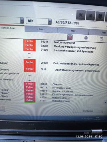

Update,
Der rechte Stecker hinter den Relais (Motorraum beim Wischwasser) war nicht richtig drin. Unglaublich.
Fehlerspeicher gelöscht - Auto startet. Schlüssel lässt sich abziehen..
Nun die restlichen Fehler. (Bild)
(Hecksteuergerät gibt kein signal - wo sitzt das ? )
1000037096
Villt ist der Lenkwinkel Sensor kaputt.. hatte das schon ein paar mal gelesen.. weiß jmd welchen oder was genau ich da brauche?

Fehler gefunden - ESP bzw Lenkrad muss neu kalibriert werden nach Batteriewechsel.. bin jz nach Hause gefahren und alles top soweit wieder .. bleibt nur
- Radiosteuergerät keine Kommunikation
- Hecksteuergerät keine Kommunikation
Daraus entstehend halt MMI Ausfall und ganzes Heck voller Fehler (Nebelschlusslicht, Bremslicht, Parksensor, Kennzeichen Beleuchtung)
Achso und TPMS ist wieder an.. villt wegen dem MMI? Man kann den Reifendruck dort ja checken also villt leitet es die Daten (bar) ans MMI ?
