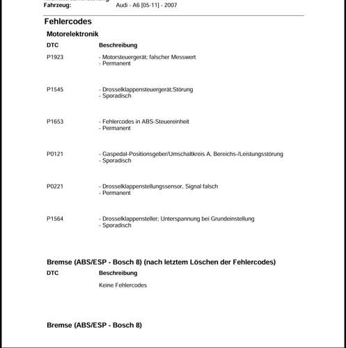

Habe den Wagen gestern ausgelesen und er hat 30(!) Fehlercodes. So ziemlich jedes Steuergerät betroffen.
Von den ganzen Fehler sind bestimmt 80% elektronischer Herkunft.
Unter anderem habe ich auch Fehlercode **P1923**

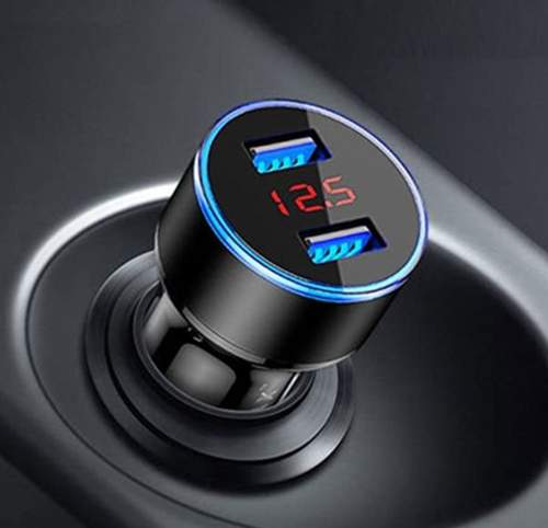

Die LiMa lädt die Batterie immer nur zu 80%, nie ganz voll (100%) deshalb würde ich sie über Nachts mal ans Ladegerät hängen und laden.
Falls der vordere Ziggi Anzünder mal wieder geht macht so ein Ding zur Überwachung Sinn (siehe Bild)
Dann kannst Du ihn dann wieder beizeiten ans Ladegerät hängen.

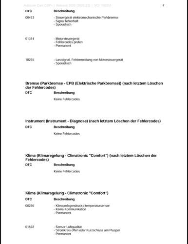

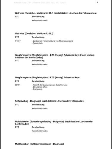

Okay, ich werde morgen mal zum freundlichen Fahren bzgl VCDS auslesen.. kannst du was mit dem Bericht dann anfangen?
Ich habe vorhin nochmal mit Delphi & Würth auslesen lassen und es kamen noch ein paar weitere Fehler hinzu.. nach dem löschen war zumindest der esp Fehler weg der während der Fahrt Samstag eingetroffen ist.
Jedenfalls zeigen die ja nur Steuergerät/Gateway Fehler an.. aber nichts genaueres.. dies sollte ja mit VCDS möglich sein, oder ?
Bspw fürs MMI - welches Steuergerät evtl betroffen ist.

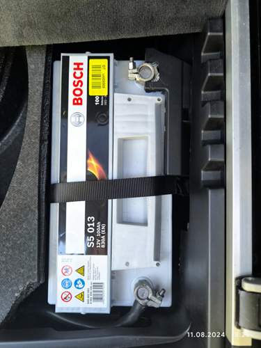

@JomesBand006 vielen Dank für dein Erlebnis.. ich werde da gleich mal nach schauen.. habe gerade eine 110Ah Batterie gekauft und werde Sie einbauen. (Aktuell 100Ah) Und anschließend über VCDS auslesen lassen.. melde mich dann nochmal 🙂
