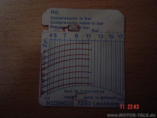

Audi s6 4b !Kompression auf Bank 2 stimmt nicht!
Habe ein Problem mit meiner Bank 2!die Kompression stimmt nicht!! der 1 Zyl. hat 9 bar ,der zweite 9 Bar, der dritte 8 Bar und der 4. hat 10 Bar. auf der bank 1 Laufen alle Zylinder auf 11 Bar
wieviel Bar Kompression müsste er denn haben was ist der Normwert?
Woran Kann das Liegen? Wie teuer wird der <SPASS>??
Ich könnte nur durchdrehen!!
LG JAkob

also mein Dicker qualmt nicht(auch nicht Morgens beim Anlassen)! also zieht er kein Öl aus der Ölwanne! Ich glaube ein Drucktest sollte aufschluss geben!Vielleicht noch mit nem Endoskop schauen!! Hoffe nur das der Druckverlust nicht durch defekte Kolbenringe hervorgerufen wird! aber kann mir nicht vorstellen das es auf 3 bis 4 Zylindern auf einmal passiert genausowenig glaube ich aber auch nicht das irgendwelche Ventile (Ein und Auslass) auf einmal verbennen oder durchschlagen!! ich könnte echt kotzen!
Hab mir nochmal deine Fragen durchgelesen. Genaugenommen, kann Audi auch nicht mehr machen, als die NWs und die KW zu arretieren und die Riemenspannung zu prüfen, nachdem man die NW-Räder gelockert und wieder festgezocken hat. NW-Versteller defekt oder nicht, im Stand stimmen die Steuerzeiten!
Kolbenringe denke ich auch nicht. Ventile....hm...über die vielen Jahre...ich halte es zumindest für möglich, aber um das ganz sicher zu testen müsste man schon nen gewissen Aufwand betreiben. Kopf ausbauen und den Benzintest machen wäre eine...aber wer will das schon 😁
Aber man könnte ja was anderes versuchen: Den Brennraum unter Druck setzen (wieder über Zündkerzenloch) und den Öldeckel runterschrauben. Wenn dann da Luft entweicht, dann sind es die Kolbenringe. Wenn nicht, die Ventile.... gleiche Prozedur für die ganze Bank. Sollte doch Aufschluß geben oder?

Ja das meinte ich ja mit einem Drucktest!! kann auch sein das die Auslassventile durch sind!! dann sollte es ja durch den Auspuff entweichen! naja ich habe einen Termin für Montag bei Bosch! die werden so einen drucktest durchführen und auch mit dem endoskop auf spurensuche gehen!

Nur mal ein Update!
Also Drucktest wurde gemacht! Ergebnis 10% Druckverlust! Also voll in der Toleranz. Mit dem Endoskop konnten sie auch keine Fehler sehen!? Habe dann Heute noch den LMM und den G62 getauscht! Und die beiden Teile waren es auch nicht! so Langsam bekomme ich echt die Kriese!
