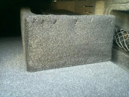

Ich habe meinen Wagen dort umbauen lassen.
Er war 1 Woche bei ihnen, da ich einen optimal eingestellten Wagen haben wollte.
Jetzt habe ich ihn zurück bekommen und er läuft klasse.
Ich selber spüre keinen Unterschied zum Benzinbetrieb.
Vom Umbau sieht man fast nichts. Die Hochdruckpumpen sitzen alle versteckt.
Der Gasanschluss in der Tankklappe ist sehr sauber angebracht.
Der Tank sitzt in der Reserveradmulde. Die Abdeckung ist jetzt ca. 2-3 cm höher, aber das wollte ich so.
Die Durchführung der Leitungen ist sehr sauber gemacht und farblich sogar an meinen Wagen angepasst. (Bei weiß ja auch einfach)
Die Batterie musste in den Kofferraum versetzt werden, was aber aufgrund meiner Positionswahl ohne Verlängerung der originalen Kabelstränge möglich war.
Beim starten muss man erst "nur" die Zündung an machen. Nach ca. 4 sec kommt dann ein Piepton und man kann dann starten.
Er springt prima an, egal ob kalt oder warm. Sogar ohne zusätzliches Gasgeben. Im kalten Zustand dreht er nur ein paar mal länger durch, startet aber ohne Probleme.
So wollte ich das.
Der Umschalter sitzt im Aschenbecher und ist somit, wenn man es will, unsichtbar.
Von außen sieht man nichts vom Umbau.
Für mich perfekt gemacht.
Auch bei 200 km/h und dann Vollgas läuft er super, auch wenn man das ja nicht ständig macht. Wollte es aber mal testen.
Jetzt bin ich auf die Langzeiterfahrung gespannt.
Aber ich konnte schon mehrfach lächeln, beim tanken.

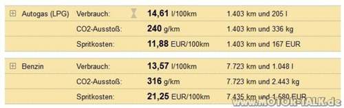

Die Anlage ist seit Anfang März diesen Jahres verbaut.
So
Die ersten 1500 km sind rum.
Ohne Probleme.
Werde weiter berichten.
