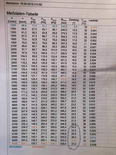

Ich sehe in der Zeile v.OT einen Max Wert von 42, bedeutet es dass er diesen Zündwinkel bei dieser Messung tatsächlich erreicht hat?
Falls ja, wäre es gut zu wissen zu welcher Drehzahl. Meiner bringt um‘s Verrecken nicht mehr als 24 Grad zusammen (oberer Drehzahlbereich), untenrum nur max 15-18. Dann kommen noch die Rücknahmen dazu...
ja schon - aber dieser maximale Grundzündwinkel wurde nicht in der Vollast gemessen. Ich bin insgesamt eine halbe Stunde gefahren. teilweise 30°C Umgebungs- und mehr als 50°C Ansauglufttemperatur.

Hier noch die aktuellen Prüfstand Messwerte

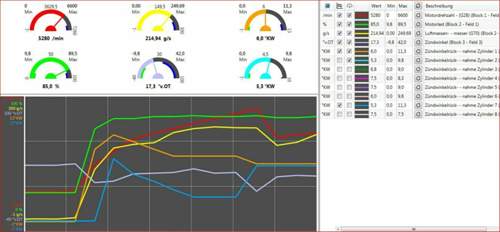

hab heute meinen S4 ( 2005er mit 230.000km ) mal kurz um die Häuser gescheucht.
Anbei das Log-File. Hoffe das hilft weiter.
Temperatur war 30 Grad, Super Plus getankt und im Sport-Modus ( Automatik ). Vom stand weg die ersten 3 Gänge voll durch beschleunigt.
wenn wer noch Infos braucht einfach melden.
lg
Fredi
@Fredi_900 schrieb am 6. August 2019 um 12:51:13 Uhr:
lg
Fredi
Hi Fredi und vielen Dank für diese File!
Ich habe kurz übers Smartphone reingeschaut und konnte keinen Messwertblock bezüglich der gegeben Zündwinkel sehen, nur Zündwinkel Rücknahmen.
Aber diese waren bei dir ja ziemlich niedrig, nur bei einem oder zweien ging’s kurz um -6 zurück

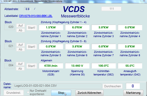

Servus,
hier die Daten die ich ausgelesen habe (Bild 1 siehe Anhang ).
Hab gerade gesehen konnte MWB 3 mit auslesen ( Bild 2, da wäre Zündung dabei ), mache ich wenn nochmal Zeit ist !
lg
Fredi
Bildschirmfoto-2019-08-06-um-13-36-49
Bildschirmfoto-2019-08-06-um-13-41-21
Ja, das wäre super - Danke Fredi!
LG
EDIT: Achso, kalt.
Zum Thema Zündwinkel bringt das hier vllt noch zusätzliche Infos:
