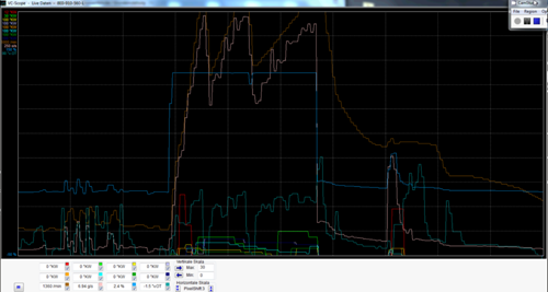

Hallo nochmal,
habs nochmals geloggt, die 2. Fahrt habe ich aufgezeichnet, bei der ersten hab ich nicht auf start gedrückt.
Temperatur waren 33,5 Grad, Ansaugtemp. 55 Grad, Super Plus, Automatik auf Sport und Klima an :-), also normaler Betrieb.
Mitgeloggt wurden MWB 20 ( Zündwinkelrücknahme 1-4 ), MWB 21 ( Zündwinkelrücknahme 5-8 ) und MWB 3 ( Motordrehzahl G28, Luftmassenmesser G70, Drosselklappenwinkel und Zündwinkel )
Hoffe das hilft weiter.

Aber vom Klopfwinkel scheint Deiner viel besser zu sein als meiner.
Unbenannt
@Superbernie1966,
Ich kann mit Excel2019 und Libreoffice am iMac und am iPhone öffnen ?!?!?
ich habe es mit meinem VCScope probiert. die erste Messung läuft.
seltsam Aber cool daß man auch Messungen tauschen und auswerten kann.
was war max Luftmasse bei Dir ?
Hier ein Screenshot !
Wenn ich die angehängte Datei auf meine Laptop öffne mit VCScope gehts nicht, wenn ich aber im VCScope links unten auf Datei öffnen gehe und sie dann anwähle klappt :-)

Blöde Frage - wenn der Zündwinkel nur auf einzelnen Zylindern zum verrecken nicht passt - ist der innen so verkokt, dass der bereits zu Glühzündungen neigt?
Ansonsten ist das einzige, was den Zündwinkel nachhaltig sensorisch beeinflusst der Klopfsensor.
@GaryK schrieb am 7. August 2019 um 09:57:40 Uhr:
Beileibe keine blöde Frage, nur sind alle Brennräume blitze sauber. Klopfsensoren sind auch neue drin. Das Problem hat sich dadurch kein bisschen verändert.
Was mir allerdings seit neuestem aufgefallen ist - und möglicherweise schon länger so ist - Es passieren Zündaussetzer in Form von kleinen Spotzern. Diese fallen einem kaum auf, da es zu keinem spürbaren Ruckeln kommt. Man braucht nur im Stand etwas Drehzahl geben und diese halten, dann tauchen sie auf. Im Fahrbetrieb würden sie wohl untergehen... Im Fehlerspeicher jedenfalls steht davon auch nichts, sind also nicht stark genug um vom MSG wahrgenommen zu werden, aber immerhin genug um anscheinend von den Klopfsensoren registriert zu werden. Und ist es nicht so, dass wenn sich ein Klopfen oft genug innerhalb einer gewissen Zeit wiederholt, dass daraufhin die Zündung von Haus aus niedrigere Winkel gibt?

@Imapean
also meiner Meinung kannst Du Dir den LMM ( der dritte ) schenken. Der hat doch nur die Funktion grob die richtige Menge Kraftstoff zuzumessen. Die wahre Führungsgröße ist aber Lambda !
Die Einspritzung lernt den richtigen Korrekturfaktor und misst sich auch auf die speziellen Eigenschaften verschiedener Sorten ein. Aber die wahre Luftmenge misst der LMM nicht und muss es auch nicht. Und weil der S4 Breitbandlambdasonden hat kann er auch fett regeln. Wenn der LMM abgesteckt oder getauscht ist geht der BBK nicht anders ( besser ).
@Superbernie1966 schrieb am 11. August 2019 um 21:19:24 Uhr:
@Imapean
Es ist beides. LMM macht ne "Ansage" und die Lambdasonde wie gut diese mit Sprit "getroffen" wurde. Der Korrekturfaktor sind die Kurz- und Langzeit Fuel Trims.
Und ja, ein dritter LMM ist deppert, das bringt nix. Wie Wahrscheinlich ist es, dass zuvor ZWEI systematisch daneben lagen?
Mess mal mit nem AU Tester, ob das Lambda laut OBD2 mit dem Lambda der AU Sonde übereinstimmt. Es gibt ganz wenige Hersteller, die "kalibrieren" die Breitband-Vorkatsonde mit Lambda=1 über die Nachkatsonde. Wenn die Diagnosesonde im Eimer ist, dann rennt die kalibrierung weg. Machen AFAIK einige wenige Benze, bei Audi wäre es mir neu. Aber es ist nicht ausgeschlossen. Ob das der Fall ist siehste am AU Tester.
