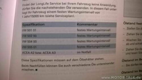

Zumindest laut meinem S4 Betriebshandbuch und der Aufschrift auf dem Öl-Kanister. Für Festintervall: VW 501 01
Mobil1 5w-50 Rückseite
Wp-20170227-008
@PFCPille schrieb am 7. März 2017 um 22:54:52 Uhr:
Übrigens nur der Vollständigkeit halber, weil das im Thema immer mal wieder bezweifelt wurde. Das 5W-50 Mobil 1 hat (mittlerweile) die Freigabe von VW.

@PFCPille schrieb am 8. März 2017 um 00:10:13 Uhr:
und das schon laaaaaange. Interessanter ist die Frage wie Ravenol mit seinem 5w50 die 50200 bekam.
