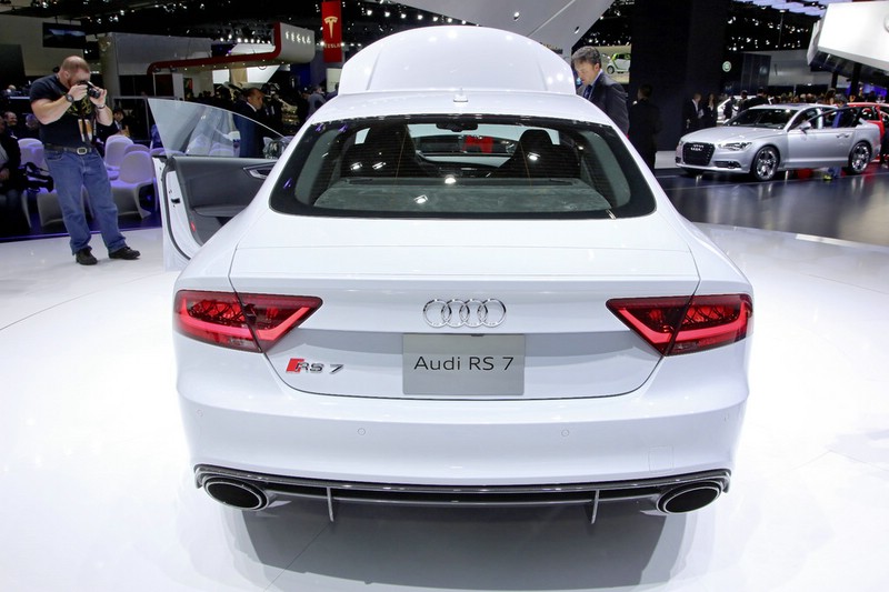

Umbau auf RS7 abgeschlossen.
Vorweg sei gesagt - der Umbau ist wirklich nichts für schwache Nerven und auch nichts für kleine Geldbeutel. Allein das verbaute Material liegt bei ~ 7500-8000€ und nein da ist noch kein Carbon Teil dabei.
Optisch habe ich Kühlergrill und Schwert folieren lassen, da ich das Fahrzeug auf eine Art "Black Edition" umbauen wollte.
Was wird sonst noch benötigt? Zunächst wird vorn die komplette Radhausverkleidung neu benötigt, A7 und S7 Verkleidung passt nicht. Vergesst auch, dass man den Rs7 Grill einfach so in die normale Front verbauen kann, auch nicht in die S- Line. Es passt von den Haltern nicht Plug & Play, wenn sind Anpassungsarbeiten erforderlich.
Das größte und vorallem lächerlichste Problem war das Heck und die Endschalldämpfer. Was Audi sich dabei gedacht hat treibt mir Falten auf die Stirn. Betrachtet man einmal den originalen RS7 sollte auffallen, dass man zwar große Blenden hat doch dahinter sitzen einfach in der Relation gesehen lächerlich kleine "Röhrchen".
Da meine Abgasanlage eh schon ein Exot war wurden entsprechend für das Rs7 Heck neue Endrohre gefertigt, welche 1A sitzen und die Rs7 Blenden ausfüllen. Das ganze war ein Kraftakt über knapp 10 Wochen, da Teile enorm lange Lieferzeiten hatten und das ganze wirklich ein Experiment war, insbesondere der Auspuff, da dieser ein BN Pipes ist, in welchem der Active Sound von Audi implementiert wurde und allein dadurch Maßarbeit gefragt war da der Platz eben beschränkt ist und nun auch noch die Endrohre dran mussten und dies auch noch vom Sitz her passend.
Lange Rede... anbei 2 Bilder. Steinigt mich für die Rückleuchten 😉 (die originalen liegen schon im Kofferraum für Samstag, ein wenig Kontrast kommt ans Heck wieder ran)

Die ovalen sind nur integrierte Blenden 😉
Welche "ovalen" :/
...aber Du weißt schon wie das RS7 Heck aussieht, oder? 😕 😁
http://www.autosmotor.de/wp-content/uploads/2013/01/Audi-RS7-Heck.jpg
Die Endroheblenden sind dort integriert, haben relativ wenig mit dem Auspuff dahinter zu tun 😉
